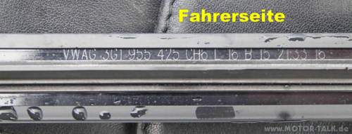

1. Fensterzierleiste des linken Kofferraumfensters am Übergang zur Leiste des Türanschlusses steht ca. 1,5 mm zu hoch. Die Türkanten liegen auf einer Höhe, also liegt es an der Montage der Zierleiste.
Bild 1: Zierleiste links

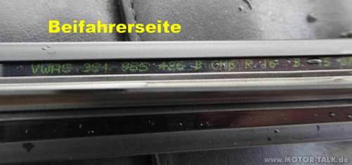

Dass es auch besser geht, zeigt der Übergang auf der rechten Fahrzeugseite.
Bild 2: Zierleiste rechts

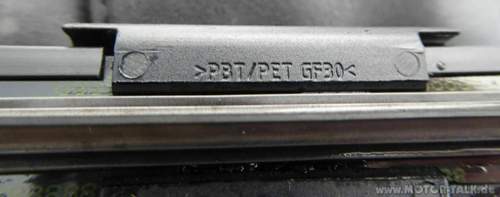

Bosch wird es sich nicht nehmen lassen und ein Logo darauf angebracht haben 🙂
Habe gerad mal einen abgemacht. Da steht unten die Bezeichnung "PBT / PET GF30". Ich nehme an, dass das die Materialbezeichnung des Gummis oder der Kunststoffhalterung ist. Ein Hersteller-Label gibt es nicht.
Ja. Ist ein Kunstoff mit 30% Glasfaser-Anteil
