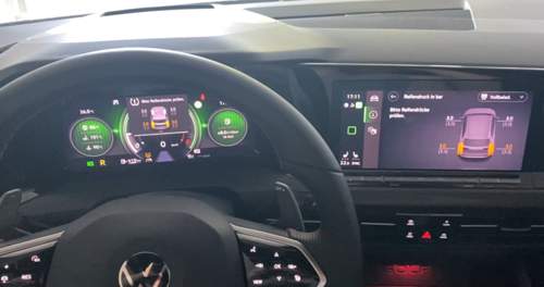

RDKS im Golf 8
Und wer es nicht glauben sollte:
https://youtu.be/Q-P6y3FRRIw
RDKS
Das ist ja cool. Was kostet der Umbau auf ein RDKS? Und wie hast du das codiert?
Ich hab alles selber gemacht. Auch das rausarbeiten der Codierung. Vorallem das ABS-Steuergerät war das größere Problem. In Summe ca 200€. Wenn man die Reifen nicht selber wuchten und neu aufziehen kann wirds natürlich teurer.
Jetzt läuft es auch flüssiger. Das Fahrzeug im MIB wird grau dargestellt wenn einer der Drücke unter dem des Datensatzes ist. Wenn er weiter darunter fällt, wird der jeweilige Reifen orange. Auch die Zuordnung der Reifen stimmt.
Neues Video:
https://youtu.be/yIs8LsETabI
Wow, Herzlichen Glückwunsch.
Da hast dir ja richtig Arbeit gemacht mit Kabel ziehen, Bus einbinden…, wenn das auch über 2 Stg und natürlich die Radsensoren läuft.
Das ist halt "nur" RDKS-Steuergerät verbauen. Und den richtigen Bus erwischen/verlängern, weil das Ding kein CanFD kann :-) faul ans SideAssist hängen ist nicht mehr...
Nope, ausser man hat das H/K Soundsystem ;-)
