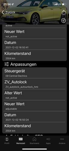

@Shabooboo schrieb am 13. Dezember 2021 um 12:03:20 Uhr:
AirCare-Speicher konnte ich auch bisher nicht aktivieren.
Ich habe aber das Auto-Lock-Menü freigeschaltet, sodass ich das ausschalten kann (Verriegeln beim Anfahren).
Codiert habe ich mit OBDeleven.
Habe noch eine alte PRO-VERSION von OBD11, hast du das damit gemacht ?
Der Autolock ist schlimmer als die Anschnallwarnung und muss direkt raus ...
Ja. Pro reicht. Für SFD anmelden und ein bisschen in der Elektrik suchen.

Hier der Screenshot bzgl. autolock-menü:
