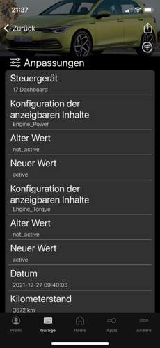

Wollte heute die Anzeige Drehmoment,Anzeige Beschleunigung,Anzeige Leistung codieren. Ging aber leider nicht.
Im Steuergerät 17 ist es doch richtig? Welcher Zugriffsberechtigungscode wird dafür benötigt?
Kein Zugriffscode. SFD.
Und Motorhaube auf nicht vergessen. Sonst frisst er vieles nicht.
Richtig, die Motorhaube muss geöffnet sein.
Das wusste ich bisher nicht, aber nach dem Tipp hat es dann eindwandfrei funktioniert.

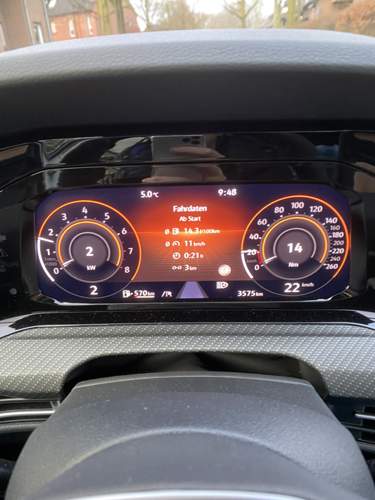

Hier noch ein Foto der Anpassung.
Drehmoment-/Leistungsanzeige

Motorhaube hatte ich geöffnet, eine Zugriffsberechtigungen sollte ich trotzdem eingeben , es kam die Meldung „Zugriff vom Steuergerät“ verweigert. Hatte 25327 und 47115 probiert…
Hast Du denn SFD entsperrt? Klingt nicht so.
Womit codierst du denn?
Japp. Tacho hat keinen klassischen Login mehr, sondern SFD.
Ich weiß gar nicht, wie weit VCDS da insgesamt ist. Ohne offiziellen Werkstattzugang zur Tokengenerierung bleiben nur VCTool und OBD11 zur Freischaltung der Codierung
Mit VCDS kannst du zumindest die Challenge auslesen und den fertigen Token einspielen, sofern man die Mittel hat
mWn kannst Du in VCDS (Beta?) mittlerweile n Token eingeben.
Aber das hilft ja nichts, wenn Du keinen abrufen kannst 😁
