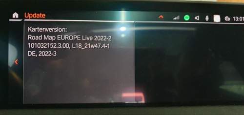

Für das Kartenupdate Pre- oder LCI gibt es zwei Möglichkeiten, wenn eine neue Version für das Auto angeboten wird:
Voraussetzung ist: Aktives Connected Drive Abonnement.
1) In-Car-Update: für das ausgewählte Land in den Connected Drive Einstellungen (BMW.com->Anmeldung->Meine Fahrzeuge->Kartenupdate->Automatisches Kartenupdate - Region bearbeiten: z.B. Deutschland) wird das Kartenupdate automatisch nur für dieses Land über die eingebaute SIM-Karte aktualisiert und am Ende darüber informiert. Das nenne ich ein In-Car-Update. (Siehe das erste Foto)
Noch ein Tipp: Auf obigem Pfad wird ein Hinweis gegeben, wenn eine neue Version des Kartenupdates für das Fahrzeug verfügbar ist!

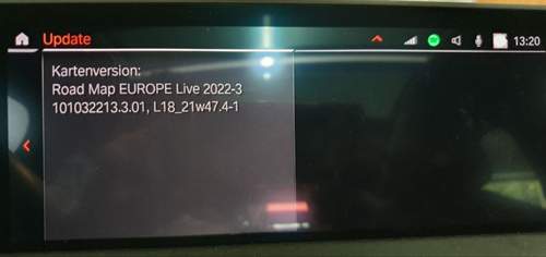

2) BMW Download Manager: Um das gesamte Europa-Kartenmaterial zu aktualisieren, benötigen wir diese PC-Software (App) und damit wird das Kartenmaterial nur für ein bestimmtes Fahrzeug auf einen USB-Stick verschlüsselt, der dann in das Fahrzeug geladen werden kann (siehe das zweite Foto).
My BMW App auf dem Handy (Android/IOS) hat (noch!) nichts mit der Kartenaktualisierung zu tun, kann aber für I-Stufe-Upgrades verwendet werden, wenn diese für das Auto veröffentlicht werden.
In-car-update
Usb-update

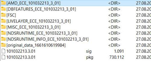

Jetzt habe ich diese über den Download-Manager runtergeladen, dieser spinnt aber irgendwie. Irgendwie macht der den Vorgang nicht fertig, bei Abbruch kommt was mit "kann nicht entpackt und nicht verwendet werden" werden. Ist dies der Dateiname ohne Endung? Road_Map_EUROPE_Live_2022-3
Name ist korrekt.
Ist eine zip-datei ohne zip endung.
Nach dem Download findet eine prüfung der Datei statt.
Ich würde dir vorschlagen, download erneut durchzuführen und danach will dlm kopie/entpacken auf usb stick (64GB) machen.
Ergebnis DLM
Struktur USB-Stick
