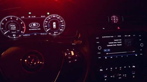

Danke für den Tipp. Habe es mehrfach versucht, es bootet auch neu aber leider keine Abhilfe. Im AID bleibt nur dass die Kartendarstellung geladen wird...was meintet ihr mit der Versionsnummer? Firmware? wo sehe ich die?

heute hat es mich erwischt: das AID will nicht mehr das Navi darstellen, die Ladeanzeige dreht sich halt einen ab, Navi im DP funktioniert wie gehabt...ich habe hier jetzt nur sporadisch durchgeklickt. Gibt es noch etwas außer "Batterie abklemmen"?
Habe ein DP der 1. Gen + AID, Auto ist EZ 02/2015.
Passat? Da ist das alte DP schon das 2, mit dem Hochglanz Bildschirm ab MJ 17 glaube ich, sollte es DP 3 sein.
Hast du dein DP auf den 11xx datenstand updaten lassen? Meiner hatte das auch früher gemacht, nach dem Update vor rund 1 Jahr nie wieder aufgetaucht.
werde mal beim :-) am Montag fragen, da bin ich zum Räderwechsel da.

bei mir hat geholfen die Batterie abzuklemmen, dadurch kommen aber auch eine Menge Fehlermeldungen die aber später auch verschwunden sind. alternativ kann man auch die Sicherung ziehen, jedoch konnte ich die nicht finden.

Das Problem hatte ich mit meinen DP im letzten Jahr auch schon mal. Nach einer Woche Stillstand hat sich das AID von jetzt auch nachher wieder in Kartendarstellung geschalten (davor lade Kartendarstellung)... Nachdem ich schon einen Termin beim freundlichen vereinbart hatte und ein paar Bilder glücklicherweise gemacht hab, wurde mir ein neues DP eingebaut.. Der Fehler währe bei mir wohl das erste mal aufgetaucht.. naja wer´s glaubt.
DP hat einen Stand 11/2016
