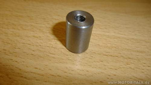

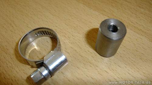

Ob man das Ventil oben oder unten Dicht macht ist eigentlich egal , ich habe es nach dem AGR gemacht wegen der heißen Abgase . Habe hier mal was von durchgebrannten Blechen gelesen . So kommt erst das geschlossene AGR davor . Mit beidseitig abdichten war gemeint die Platte einmal zum Saugrohr und einmal zum AGR hin abzudichten , also entweder zwei Dichtungen nehmen oder die orginale Dichtung wieder ans AGR und Saugrohrseitig tut es dann auch Dichtmasse . Würde der Motor hier Falschluft ziehen wäre das sehr schlecht , u.a. für den DPF .
@V94, das habe ich auch schon mal gehört, dass bei einigen des Blech am AGR durchgedrückt wurde, wird aber wohl nur passieren wenn das Blechstück absolut zu dünn ist.
Ich werde meines bei Gelegenheit mal kontrollieren.
@all, wer sich die 10€ sparen will zwecks Reduzierung, hier meine selbst gebastelte Variante!😉
Länge 20mm, Durchmesser 15mm, das Loch hat ein Durchmesser von 5mm... Fotos siehe Anhang!
Der Schlauch war nun doch ein wenig ölig, also hat sich der Aufwand mit der Reduzierung bei mir schon mal gelohnt!
Gruß Jan
Und die AGR vermutlich nicht ansatzweise zu ist.
Dein Loch ist aber viel größer als das von EDS 😉
