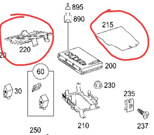

Es gibt für das Rear SAM zwei schutzkappen laut Teilekatalog. Einmal eine art graues Filz teil, und eine schwarze Kunststoff kappe. Denkt ihr die bringen was?
Anbei die Teilenummern von den Schutzhauben
1000028815
1000028817
das mit den Schutzkappen hat MichaelV12 doch schon im früheren Beitragsstrang bebildert dargestellt: https://www.motor-talk.de/.../...sam-beim-vormopf-ml-t6587070.html?...

Werde das SAM auch nicht mehr in den Blechhalter unten klemmen, den habe ich auch beteits entfernt.
Werde dann wie dort beschrieben das SAM oben anbringen.
