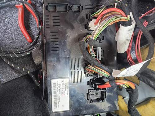

Hallo allerseits, ich fahre einen ML 280 CDI aus 2006 und habe eine AHK nachgerüstet. Leider hat das SAM hinten kein Anhänger Modul. Was muss ich beachten beim Austausch des SAM ?
Bekomme ich das selber hin oder brauche ich da Unterstützung durch MB ?

Ja um da was nach zu schauen muss man sich Anmelden aber normal ist das man aus dem SAM nur Arbeitsstrom und CAN gezogen.
Leider ist in dem Steckplatz nur ein Dummy drin, ich wusste gar nicht dass es sowas gibt.
Wenn ich das SAM austausche muss da was codiert werden und wenn ja wie?
Auf dem Bild sieht man oben links den Steckplatz

Die Anleitung der AHK sagt da einstecken?
Ja und das ist wohl auch korrekt. Im Netz haben fast alle passenden SAM hier einen passenden Steckplatz.
Es gibt SAM für AHK und halt auch die ohne AHK.
Wenn Du jetzt ein SAM für AHK einbaust, muss dieses SAM auch auf den Model Programmiert sein.
Auch das abgreifen wie es damals war (einfach an die entsprechenden Lampenkabel zu gehen) geht nicht. Dann spinnt Dein ganzer CAN verrückt, da dann über die Leitungen zu viel Strom gezogen wird.
ich hatte auch ein ähnliches Thema. Musste im ZGW und im Sam Rear freigeschaltet werden:
