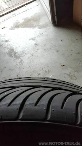

habe in meinen 20 Zoll Reifen einen heftigen Sägezahn an der HA.
Jetzt bin ich auf der Suche nach 2 neuen, die weniger anfällig auf sowas sind, welche kommen da in Frage?
Es handelt sich um einen Passat CC 2.0 TDI DSG (170 PS)
Reifengrösse 235/30/20 muss es sein. Auf was kann/sollte ich achten, um das so gut es geht zu vermeiden?
Ein Tausch der Reifen von VA zur HA und umgekerht hab ich bisher nicht gemacht, werde ich aber ab jetzt alle 5.000 Km vollziehen..

Reifen sind jetzt seit 20.000 Km Kumho KU 31. Vorne wie neu, hinten krasser Sägezahn, hab eich mal ein Bild angehängt. Komischerweise nur innen. Rest ist noch super und hat 6,5mm Profil.
Fahrprofil ist eher langweilig, bin eher der ruhigere Fahrer..

Kürzere Federn in Verbindung mit 20-Zoll Rädern, das kann nur in die Hose gehen. Du wirst niemals ein gleichförmiges Abriebbild der Reifen erzielen, weil die Bedingungen dafür nicht gegeben sind.

Das Fahrwerk ist mit H&R Federn tiefergelegt, 40mm, was das Rad ja eigentlich fester an den Boden drücken sollte.
Nö... mit den kürzeren Federn verstellst du eigentlich nur den Arbeitsbereich der Dämpfer... und die sind für den "Anpressdruck" des Rades am Boden verantwortlich.
Wie regelt dieses DCC von VW überhaupt. Nur statisch, d.h. baut mehr Druck im Dämpfer auf, wenn dieser einfährt - also in deinem Fall praktisch immer, da er durch die Federn schon 4cm eingefahren ist... oder werden auch Daten der Beschleunigungssensoren berücksichtigt (Geschwindigkeit, Kurvenradius, usw...).
Angeblich sollen Fahrzeuge mit DCC nicht tiefergelegt werden (hab ich schnell mal gegoogelt - keine Quellen 😉 ).
Aber: Kann der "Nullpunkt" der DCC Regelung auf die neue Fahrwerkshöhe eingestellt werden (Software)? Oder ist das Fahrwerk nun einfach nur eine Stufe "härter" als die von dir gewählte?
Das DCC Fahrwerk arbeitet meines Wissens nach mit einem Ventil, welches abhängig vom gewählten Modus mehr bzw weniger Querschnitt durch elin Ventil presst. Es passt sich auch den Gegebenheiten an, sprich Beschleunigung und Abbremsen.
Ja, das System wurde nach dem Tieferlegen neu angelernt, bzw auf die neuen Federn justiert. Die Unterschiede zwischen Sport, Komfort und Normal sind deutlich zu spüren.
