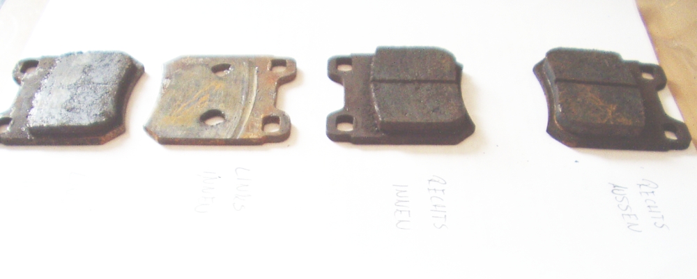

So, jetzt sind wieder die Strassenreifen drauf. Und neue hintere Bremsbeläge! Diese hier habe ich am 23.06.06 erst eingebaut gehabt 🙁
Kann mir jemand erklären, warum sie so ungleich abgefahren sind? Die jeweils äussern sahen noch so aus, dass ich die Heimfahrt ohne Wechsel für i.O. hielt, obwohl ich natürlich neue im Gepäck hatte. Erst 5 km vor meiner Haustür hörte man es von hinten schleiffen.
Angeblich verteilt das EBD den Bremsdruck ja nur zwischen vorne und hinten, nicht zwischen links und rechts, oder?

Aber Philip ging es um den Abnutzungsgradunterschied aussen zu innen? Am Festbremssattel liegt der Druck über eine Leitung an und der Druck wirkt auf beide Kolben gleich. Da beide Kolben den gleichen Durchmesser haben, ist die hydraulische Übersetzung gleich. Beide Kolben auf der Innenseite schwergängig wäre ein toller Zufall. Kann das mit mangelnder Kühlung im Extrembetrieb zu tun haben?

ausgeglühte Bremsbeläge...
@PhilipHS und andere Leser...
Ich grüsse Euch!🙂
Das Foto mit den Bremsbelägen...man kann sehr gut erkennen, daß die linke Seite erheblich heißer wurde, wie die rechte Seite...die auch nicht gerade toll aussieht.🙂
Knackpunkt ist aber die linke Bremse. Und da hat zu 99% der äussere Belag in der Führung geklemmt!!!
Dadurch verschleisst der innere Klotz schneller und der äussere Klotz bleibt an der Scheibe und glüht aus.🙁
Solche Bilder kenne ich auch von Fahrern, die nicht auf der Nordschleife heizen, sondern ganz gemütlich zu 80% Stadtverkehr fahren.🙂
Da rosten die Klötze fest...und glühen während der Fahrt aus.
Vermutlich wurde bei Philip der Festsattel nicht gründlich gereinigt...und die Klötze mit dem Hammer eingebaut...😁
Schwergängiger Kolben wäre ebenfalls möglich, allerdings selten!!!
Ein Fehler in der restlichen Hydraulik möchte ich ausschliessen...wäre dann im normalem Strassenbetrieb schon aufgefallen.(schiefziehen beim Bremsen etc.)
Danke für die vielen Antworten. Ich glaub ja nicht, dass Klötze die im Hochsommer installiert werden, nach 2 Monaten schon festgerostet sind. Und wenn sie geklemmt hätten, hätte der Wagen dann bis zuletzt perfekt gebremst?

fertigungsfehler?
der eigentliche bremsbelag ist doch irgendwie auf dem traegermaterial befestigt.
ich finde, dass es so aussieht als haette sich das ganze einfach komplett abgeloest und liegt nun irgendwo auf der rennstrecke...

Nein, das kann nicht sein. Das Schleiffgeräusch hat erst wenige Kilometer vor meiner Haustür begonnen, d.h. dass vorher noch etwas Belag drauf gewesen sein muss. Ausserdem ist der Sattel so konstruiert, dass das Belagsmaterial nur rausfallen kann, falls es komplett zerbröselt.
