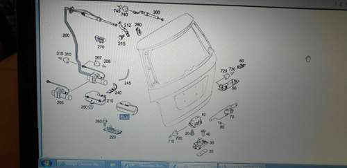

Habe ja schon angekündigt, dass ich das Thema zur automatischen Heckklappe eröffnen werde.
Da ich gerade erst dabei bin, meinen ML kennenzulernen, habe ich ein paar Fragen zum Ausstattungscode 890.
Was beinhaltet der Ausstattungscode 890 genau? Geht es dabei um die Zuziehhilfe und um das automatische Entriegeln der Heckklappe oder muss die Klappe auch öffnen und schließen?
In der Fahrertür habe ich einen Entriegelungsknopf. In der Heckklappe fehlt die Schaltereinheit. Ein 3-poliges Anschlusskabel ist unter der Abdeckung vorhanden.
Die Klappe lässt sich von Hand nur zur Hälfte öffnen. Um sie ganz zu öffnen, muss ich schon Kraft aufwenden. Das liegt wohl an der Einstellung im Boardcomputer.
Im EPC wird der ganze hydraulische Mechanismus angezeigt. Allerdings finde ich den Schalter nicht, der in der Kofferraumklappe sein sollte.
Zudem ist das Teil 211 auf dem Bild mit 'Pos. nicht für das Baumuster vorgesehen' gekennzeichnet.
Kann mir bitte jemand etwas dazu sagen?
Vielen Dank.

Ich muss erst mal wissen, ob die Klappe bei meinem überhaupt nach oben gehen muss. Der SA Code 890 sagt nur 'Automatische Heckklappe'. Das ist für mich nicht vielsagend.
Wenn die Klappe automatisch hochgehen müsste, kann ich den Fehler beheben wohl beheben. Nur will ich jetzt nicht die Verkleidungen entfernen, nur um zu erfahren, dass bei mir nur ent- und verriegelt wird.

Im KI lässt sich evtl. die Begrenzung der Heckklappe auf "aus" stellen. Ist für niedrige Garagen gedacht, dass die Heckklappe nicht oben anstößt. Falls dies bereits auf AUS eingestellt ist und die Klappe dennoch nicht ganz hoch fährt, kann das auch die Grundstellung (pos111) sein. Dann muss sie mit der SD erst entcodiert und die Endpositionen nach Angabe neu programmiert werden. Kann auch nach Steuergerät update vom KI (so war's bei mir) oder Batterie abklemmen sein. Im Zuge dessen kann man auch die "Mittelstellung" von 1-157 genau einstellen. Meines Wissens nach geht das nicht mit Tricks sondern nur mit der SD.
Was sonst soll eine automatische Heckklappe sein als eine, die auf Knopfdruck automatisch öffnet und schließt. Der Mechanismus, der die Tür zuzieht hat damit nichts zu tun und sorgt dafür, dass die Tür maximal geschlossen ist und die Karosserie zusätzliche Stabilität erhält. Etliche Fahrzeuge haben aus diesem Grund serienmäßig den Zuziehmechanismus ohne "automatische" Heckklappe.
Nicht ganz klar ist mir, was Du zu den Tasten geschrieben hast. Im Türfalz der Heckklappe sind die zwei Schließtasten. Die linke schließt nur die Heckklappe, die rechte verriegelt auch das Fahrzeug komplett. Die Schaltwippe an der Fahrertür öffnet und schließt die Heckklappe.

Danke schon mal für den Hinweis. die Klappe fährt überhaupt nicht hoch. Sie wird entriegelt und das wars. Den Rest muss ich schon alleine machen.

Meine Frage stellte ich deshalb, weil ich Informationen zum Code 890 zusammentragen wollte, um herauszufinden, ob das Verhalten meiner Heckklappe normal ist.
In meiner Türfalz sind eben genau diese Schalter nicht.
Unter der Abdeckung der Aussparung für den Schalter gibt es allerdings einen 3-Poligen Anschlussstecker, der meinen Recherchen zu folge für den Schalter ist.
Im EPC finde ich diesen Schalter allerdings nicht unter meiner Fahrgestellnummer.
Jetzt ist die Überlegung, ob das möglicherweise damit zusammenhängt, dass das Fahrzeug ein US Reimport ist (Seit 2009 in D).
Wenn ich den Schalter in der Tür kurz nach oben ziehe, wird die Klappe entriegelt und kurz danach wueder verriegelt. Das sollte so mit Sicherheit nicht gedacht sein.
Und was ist der Unterschued zwischen Easy Pack und automatischer Kofferraumklappe? Das konnte ich noch nicht herausfinden.
Im EPC steht in meiner Datenkarte nur Code 890 'Automatische Heckklappe'.
Gabe es eine Variante, die nur entriegelt und automatisch zuzieht?
Bei mir steht auch unter dem Code 890 "Automatische Rückwandtür" und die hat er auch.
Du hast das Fahrzeug wohl noch nicht lang, sonst wäre das ja schon früher aufgetaucht. Ich habe das Ding sogar schon zerlegt, weil der Zuziehmechanismus defekt war, den hab ich ausgetauscht und dazu auch die Blende mit den beiden Schaltern entfernt und abgesteckt. Ich kann mir gar nicht vorstellen, warum die Tasten bei Deinem Fahrzeug fehlen. Aber die "auf und zu" Funktion kann vom Schalter der Fahrertür und via Fernbedienungsschlüssel geschaltet werden. Diese Schalter hast Du wohl, dann wurde offensichtlich die Heckklappe getauscht und auf die Schalter verzichtet.
Dann wurde sie offenbar falsch codiert oder ein Arbeitsschritt übersprungen. Muss während dem CodierVorgang mal manuell per Hand nach unten gedrückt und entriegelt und danach per Software nach oben gefahren werden.
Das Auto habe ich jetzt zwei Wochen.
An der Heckklappe muss mal was gewesen sein, weil eine der vier originalen Torxschrauben gegen eine Sechskant ausgetauscht wurde.
Dann werde ich morgen mal testen, ob sich durch längeres Ziehen am Schalter in der Fahrertür etwas tut.

Wenn aus dem Steuergerät der Befehl zum Entriegeln der Klappe kommt, kommt gleichzeitig der Befehl zum Öffnen der Klappe. Da kannst Du drücken oder ziehen, bis der Finger weh tut.
@jappi-whs,
Mit länger ziehen meinte ich noch länger. Aber das macht auch keinen Unterschied. Ich habe es gestern Abend versucht, was allerdings genauso wenig brachte.
@Ha-Pe-85507
Dann kann es nicht am Steuergerät liegen.
Ich muss mir das alles mal genau anschauen. Wer weiß, was der oder ein anderer Vorbesitzer da gemacht hat.
