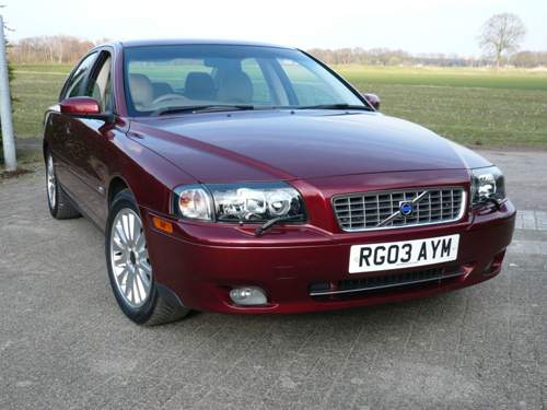

Hallo Chris ,
ich habe mir im letzten Jahr diesen 2003er 2.5T gegönnt . Nach längerer Suche wurde ich in GB fündig u.a. auch weil ich eine möglichst geringe Laufleistung wollte .
Inzwischen bin ich einmal von vorne nach hinten durch den Volvo gekrochen und wundere mich immer wieder , wie sparsam man den bewegen kann wenn alle relevanten Klamotten neu sind . ( LMM , Kerzen etc. )
Bin absolut happy mit dem Wagen !
Gruß , Stefan

@Boogiessundance schrieb am 8. Februar 2019 um 09:09:58 Uhr:
WOW! Der sieht sagenhaft gut aus. Genau mein Geschmack. Dunkles Rot, innen beige, schicke Schuhe - Glückwunsch.
Nur, dass das Steuerrad rechts ist würde mich im Alltag schon irgendwie stören.
Handbreit!
Chris
