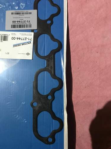

Dichtungen hatte ich bestellt , das mit den Zentrierstiften kannte ich nicht, gut ich habe gefragt :-)

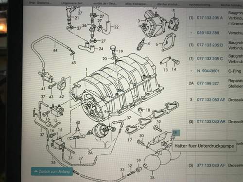

Themenstarteram 16. Mai 2020 um 18:49

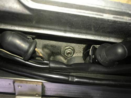

Ich kann im Teilekatalog die Stifte nicht finden, siehe Bild
Muss Mutter 18 und Schraube 19 für den Ausbau gelöst werden ?
98de2f98-f4e6-4cde-83f8-a5016e601d68
Nummer 19 denke ich nicht, aber Nummer 18 evtl. Einfach probieren, dann sieht man ja ob sichs ohne lösen von Nummer 18 bewegt.
Evtl sind die Zentrierstifte in der Bildtafel der Köpfe
am 17. Mai 2020 um 9:17
Die sind auf dem Bild tatsächlich nicht drauf, sind leicht Kegelförmig so wie ich die kenne. Eventuell auf dem Bild mit dem Zylinderkopf oder wo der Ventildeckeldabei ist.
@NiCo__qUattRo schrieb am 17. Mai 2020 um 11:14:14 Uhr:
Evtl sind die Zentrierstifte in der Bildtafel der Köpfe.
Für die V6 30V sind das auf jeden Fall 2x die 078 103 251.

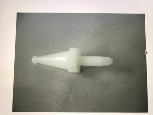

Hier ein Bild von der Nummer
584a7697-1007-43a8-8151-cae499aa5f81
Genau die. Der 30V hat zwei, einen für jeden Kopf. Aber bestell mal für den V8 lieber vier Stück falls noch keiner geschrieben hat wie viele man braucht
Und dann auch schon mal einen 5er Bohrer und einen M6 Gewindeschneider bereithalten. Die Stifte sind meistens schon lose, aber das Plastikgewinde steckt noch im Kopf.
Und da muss man dann alle Einlasskanäle schön abkleben und das Plastik ausbohren
