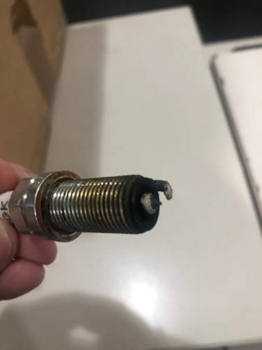

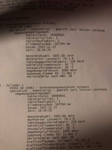

Servus gestern Vormittag auf der Autobahn fing die motorkontrolllampe an zu blinken ging dann direkt vom Gas und sie verschwand dann auch wieder stellte den Wagen ab fuhr los und das selbe wieder bei hoher Geschwindigkeit
Von unten heraus etwa bei 80 kickdown nichts bis 260 km/h dann ging sie wieder an
Kann mir jmd. da weiter helfen vielen lieben Dank

Ja wenn bzw. ab einer gewissen Last bzw. Drehmoment anliegt...
Können aber auch die Auslassventile sein...
Das steht aber erst danach an wenn das ausgeschlossen ist mit Spulen und Kerzen und welcher Softwarestand

Die streuen eigentlich alle nach oben, geht eigentlich darum wegen die Schwelle bei den Aussetzern und auch den Übergang vom Vollmotor zum Teilmotor Betrieb und zurück...Gibt dazu eine TPI mit den Aussetzern...

Na war wurde denn gemessen auf dem Prüfstand?
Stell mal bitte das Protokoll ein!

Hat super funktioniert hab nämlich ein neues Handy und war beruflich total im Stress wollte mich bedanken für eure Tipps und besonders bei altasar hab echt ne Menge geld gespart es war die Zündkerzen hab direkt alle tauschen lassen und die Spulen fährt wieder souverän und ab jetzt alle 30tkm kommen neue rein das Leistungsdiagramm finde ich nicht mehr aber nächste gehe ich auf die Rolle versprochen

Super das hört man doch gern.... Das freut mich sehr....
