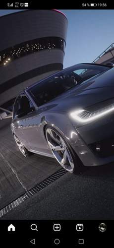

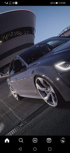

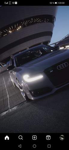

10.5x22 ET25 mit 265/30R22
Screenshot-20240408-195643-com-instagram-android
Screenshot-20240408-195949-com-instagram-android
Screenshot-20240408-200014-com-instagram-android
Sieht das nur so aus oder wird der Felgenschutz ausgehebelt? Der Reifen muss dann ja schon einiges an Stretch haben?
@altasar
Ja genau an Sascha haben wir uns orientiert.
Der hat aber ordentlich Stretch mit seiner 10,5er Felge und den 265ern.
Felgenschutz ist da nicht mehr vorhanden aber auch nicht gewollt.
Da geht's eben nur um die Optik.
@2Ghost schrieb am 25. April 2024 um 12:13:23 Uhr:
Ja der Reifen hat schon ziemlich Stretch... Zur Show ok aber Hochgeschwindigkeitsfahrten würde ich damit nicht machen... Der TÜV hatte bestimmt auch einen guten Tag...
