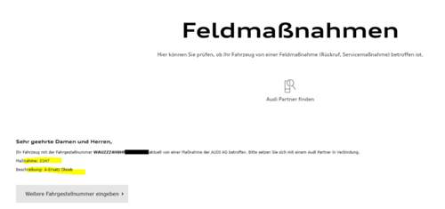

Um 21:20h war noch nichts, jetzt aber bekomme ich das Ergebnis:
Ihr Fahrzeug mit der Fahrgestellnummer WAUZZZ4H8HNxxxxxxx ist aktuell von einer Maßnahme der AUDI AG betroffen. Bitte setzen Sie sich mit einem Audi Partner in Verbindung.
Maßnahme: 21H7
Beschreibung: A-Ersatz Ölsieb
https://www.audi.de/de/brand/de/neuwagen/feldmassnahmen.html
Ich bin betroffen.

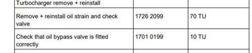

Wäre nur noch zu klären ob das darunter liegende Rückschlagventil bei der Aktion auch getauscht werden sollte.
Von Audi aus natürlich nicht, aber mit den anfänglichen Infos von hier und den Links zu den Videos in USA wäre ein Tausch sinnvoll .
Allerdings kam aus einem post hier die Aussage das es nicht so sei, also wem glauben schenken oder hat da schon jemand herausgefunden?
In den ersten TPIs aus den USA stand, daß das Ventil zu prüfen sei.

Danke für den Link, laut diesem ist mein S8 nicht betroffen. Produktion Juli 2017.
Meiner auch nicht (12/2017)
Also aktuell meiner auch nicht....
Gruß Alex
Ebenfalls nicht, würde mich freuen.
