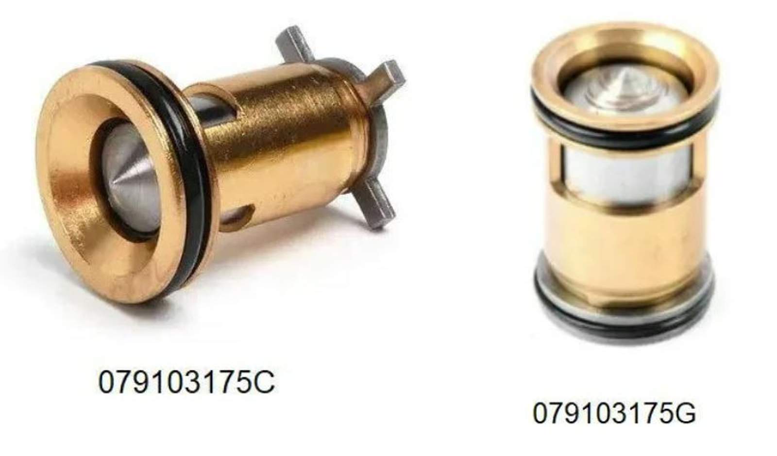

S8 Plus 4.0 TFSI Turboladerschaden
Audi S8 D4/4H
durch blockieren des Rückschlagventil (079103175C) am DDTA Motor Baujahr 10.216 wurde die Ölzufuhr zu den Turboladern unterbrochen. Durch die Mangelversorgung der Turbolader mit Öl haben beide Turbolader einen Totalschaden erlitten.
Das Rückschlagventil wurde bis 04.2017 verbaut und erst dann, wegen des bekannten Fehlers, durch die Teilenummer 079103175G ersetzt.
Die Reparatur beim Zuvorkommenden nach Versagen des Rückschlagventils kostet 8000,- bis 11000,- Euro. Das Rückschlagventil kostet zirka 50,- Euro. Es sollen auch RS6 und RS7 Modele davon betroffen sein.
Leider gibt bzw. gab es keine Rückrufaktion, aber eine interne technische Information.
Ich empfehle sich beim Freundlichen zu informieren, bevor es zu spät ist!
Für Informationen ob dieser Fehler schon vermehrt aufgetreten ist danke ich Euch!
Beste Grüße
079103175C
079103175G
Ölpumpenanbauteile

Du meinst diese Teilenummer 079103175G ?
Ob die Teilenummer vom TE stimmt, weiß ich nicht, in seiner Explosionszeichung würde ich aber eher sagen, daß es Nummer 35 ist, nicht wie rot markiert die 44:
https://www.motor-talk.de/.../oelpumpenanbauteile-i210357032.html
Bin unterwegs und kann jetzt nicht nachsehen.
Die Fotos von den verschiedenen Ventilen aus dem ersten Post würden ja gar nicht darein passen, die sind ja total verschieden.

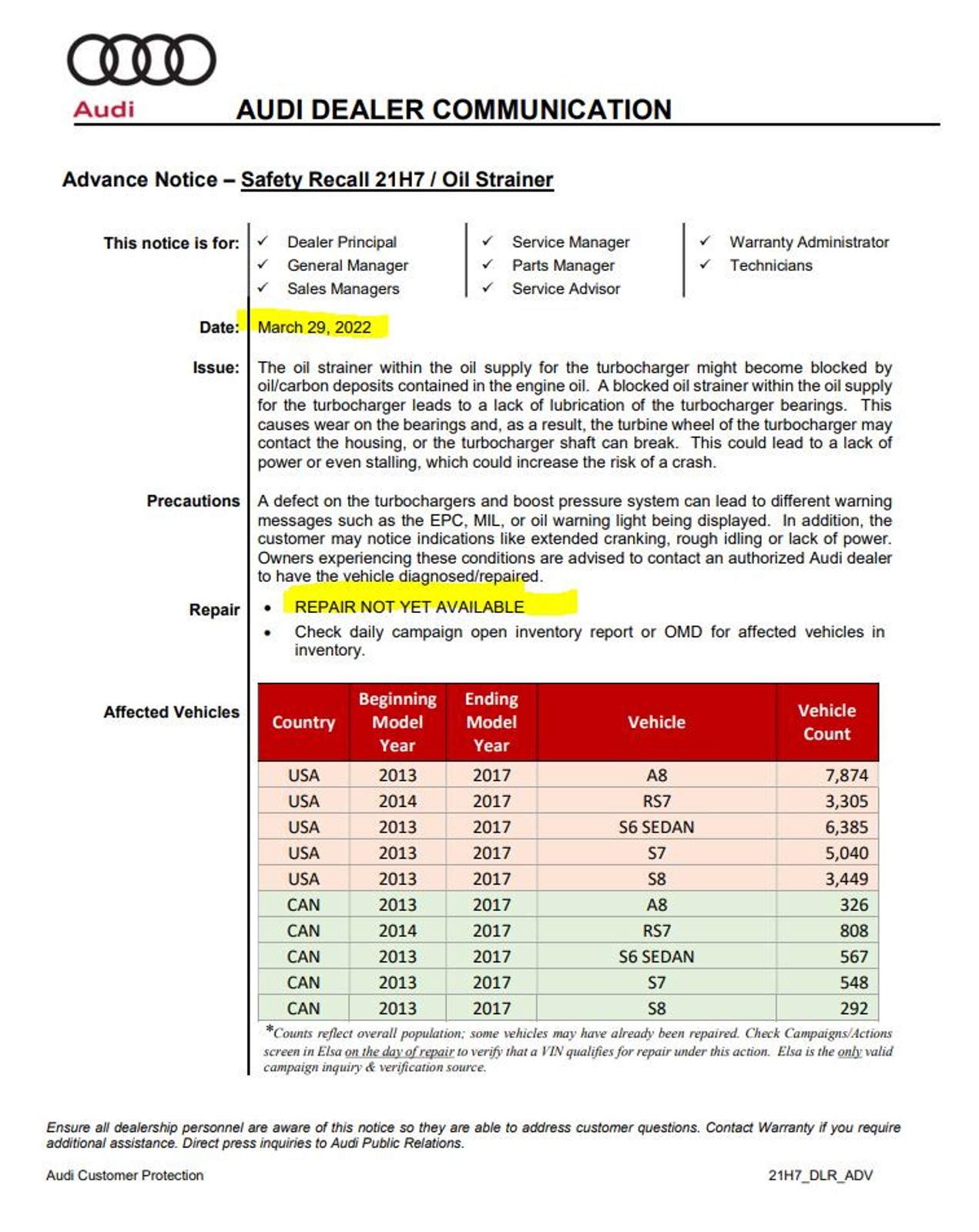

Weil die Frage zum Ölwechsel aufkam:
https://www.nhtsa.gov/vehicle/2015/AUDI/A8/4%252520DR/AWD#recalls
Summary
Volkswagen Group of America, Inc. (Audi) is recalling certain 2013-2017 A8, S6 Sedan, S7, S8, and 2014-2017 RS7 vehicles. The turbocharger oil supply strainer can become blocked, causing wear to the bearings due to lack of lubrication.
Remedy
Dealers will replace the oil strainer and perform an oil change, free of charge. Owner notification letters are expected to be mailed May 20, 2022. Owners may contact Audi customer service at 1-800-253-2834. Audi's number for this recall is 21H7.
Vom U.S. Department of Transportation:
https://www.nhtsa.gov/.../AWD#investigations
https://static.nhtsa.gov/odi/inv/2021/INOA-PE21009-9721.PDF
https://static.nhtsa.gov/odi/inv/2022/INOA-EA22001-3933.PDF
https://static.nhtsa.gov/odi/inv/2021/INIM-PE21009-83219P.pdf
2 Investigations
for 2015 AUDI A8
April 4, 2022 NHTSA ACTION NUMBER: EA22001OPEN INVESTIGATION
Engine Stall - Turbo Failure
NHTSA Action Number: EA22001
Components ENGINE AND ENGINE COOLING
Opened From: April 4, 2022–Present
Summary
On March 29, 2021, the Office of Defects Investigation (ODI) opened Preliminary Evaluation (PE) 21-009 after the agency received 58 reports alleging engine stalling in 2013-2016MY Audi vehicle models A8, S6, S7, S8 & RS7. The subject vehicles are equipped with a 4.0L, twin-turbocharged engine. Complainants reported that the vehicles stall suddenly with no warning while driving on the highway or in city traffic. Several of the complainants alleged an inability to restart. The complaints allege the major contributing factor to the engine stalling is the failure of the turbochargers. The complaints further allege the turbocharger failure is a result of oil starvation due to a clogged oil strainer.
The location of the oil strainer in the turbocharger oil supply line is in the inner valley of the engine. It is not easily accessible, making regular service difficult. The oil strainer removes dirty particles and carbon deposits from the oil before flowing to lubricate the turbochargers. Over time, if the debris is not removed from the oil strainer, it clogs the strainer and prevents free flow of oil to the turbochargers and causes the turbine bushings to run dry and overheat resulting in turbine shaft failure due to thermal stress.
In VW's response to ODI's Information Request letter, VW provided approximately 611 warranty claims with unique VINs, 70 Field Reports and 45 Consumer complaints. These reports allege engine stalling due to turbocharger failure similar to the NHTSA reports described above. To date, NHTSA has received approximately 98 allegations of stall due to turbocharger failures. The total of 709 reports shown in the table above eliminates all duplicate reports received by both ODI and the manufacturer.
An Engineering Analysis (EA) has been opened to further assess the scope, frequency, and potential safety related consequences of the alleged defect, engine stalling due to turbocharger failure.

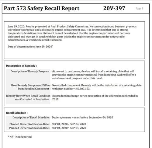

@Wwo82 schrieb am 2. April 2022 um 07:20:10 Uhr:
Wie stehen denn die Chancen das die Rückrufaktion auch bei uns startet und wie lange könnte sich das für Deutschland resp. Europa noch in die Länge ziehen??
Die Rückrufaktion "Wasserkasten" hat uns in DE im November 2021 erreicht.
https://www.motor-talk.de/.../...g6-wasserkastendichtung-t6971270.html
In den USA war dies seit July 2020 bekannt und die ersten Infos an Kunden gingen wohl im September 2020 raus.
Also ist in diesem einfachen Fall zwischen USA und DE mehr als ein Jahr vergangen.
https://static.nhtsa.gov/odi/rcl/2020/RCMN-20V397-7796.pdf
https://static.nhtsa.gov/odi/rcl/2020/RCLRPT-20V397-9422.PDF

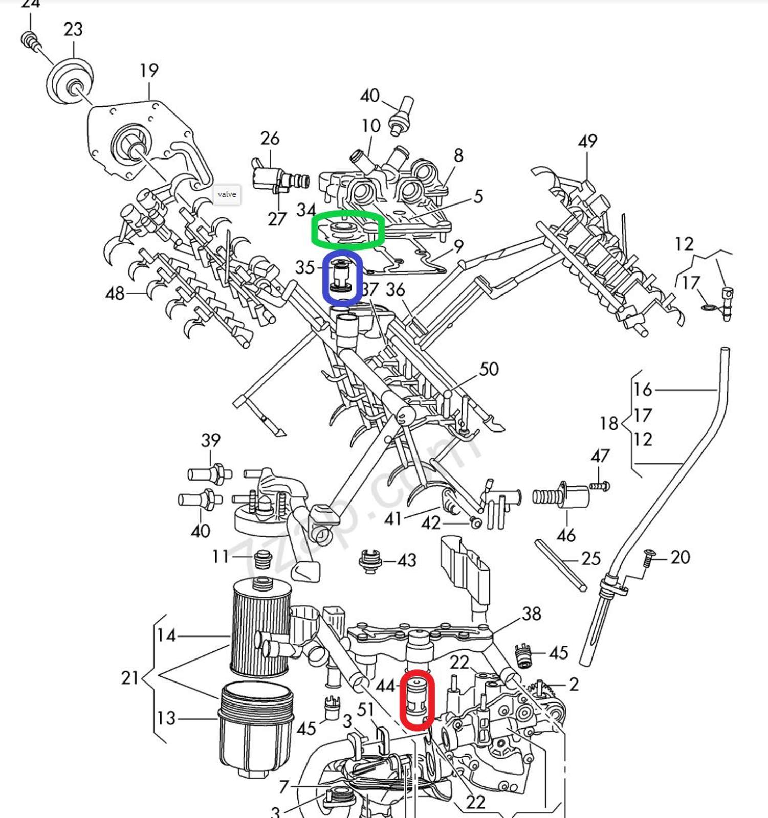

ACHTUNG, das stimmt so nicht.
Die Ventile mit den verschienden Indexes C und D sind an verschiedenen Positionen im Motor verbaut, sind baulich unterschiedlich, wie schon auf den Fotos des TE zu sehen war und in diesem Fall ist D nicht die verbesserte Version von C.
Siehe Anhang:
https://img.motor-talk.de/JzsdwNmvKpuoLnxP.10.jpg

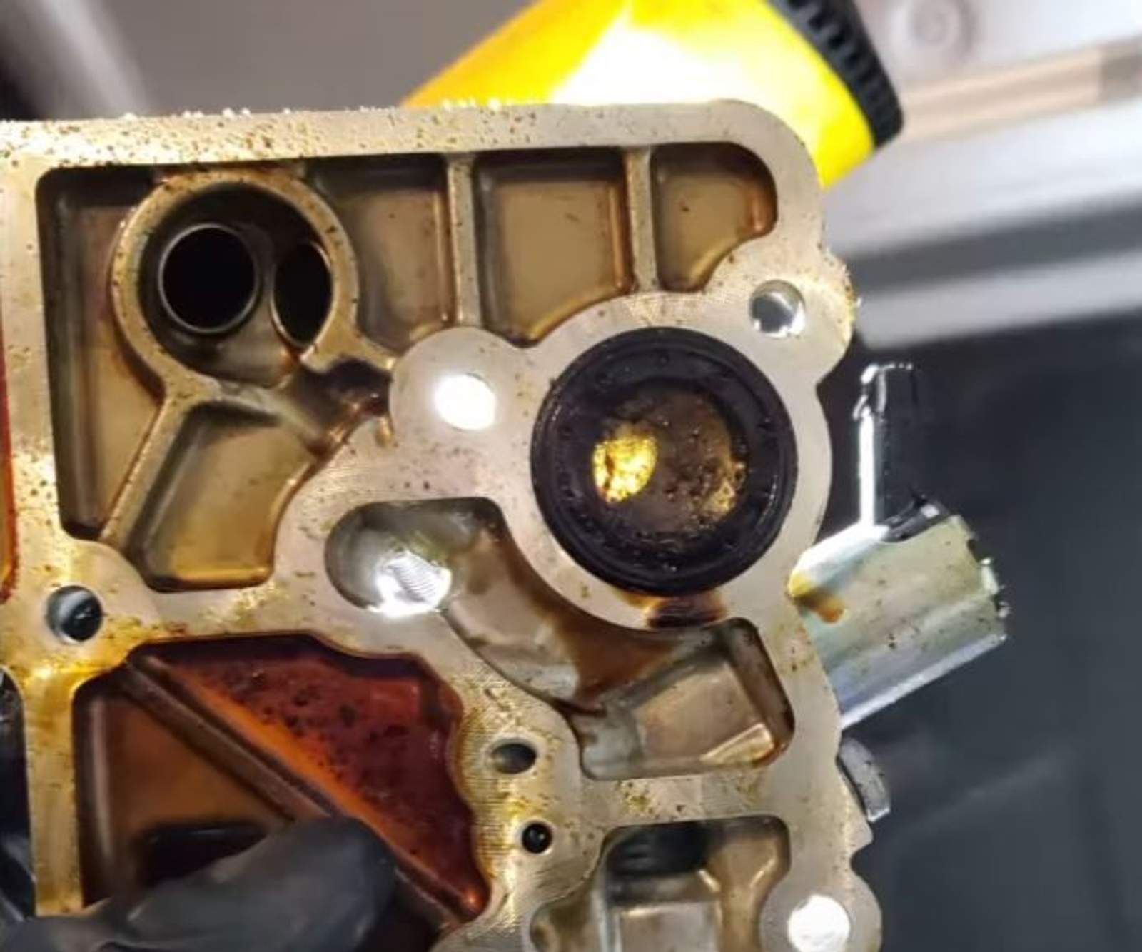

Verdrecktes Sieb:
https://img.motor-talk.de/Jzsl5PVx3cHDJBHp.10.jpg
https://youtu.be/yLFhz-K7eaM?t=1231
Grün Pos. 34 ist das Sieb, welches gegen ein grobmaschigeres zu tauschen ist.
Blau Pos. 35 ist das Ventil, welches auch in diesem Video zu sehen ist, welches hakt und ggf. zu tauschen ist, aber es gibt dafür keine neue Version, ist noch immer Index C!
Rot Pos. 44 ist das Ventil mit Index G, ist aber baulich anders als, Pos 35 mit Index C.
Verdrecktes Sieb:
https://youtu.be/8QqRPCeIvAA?t=245

Sieb und Ventile
Unterschiedliche Ventile
Rot, Pos 44 INdex G
