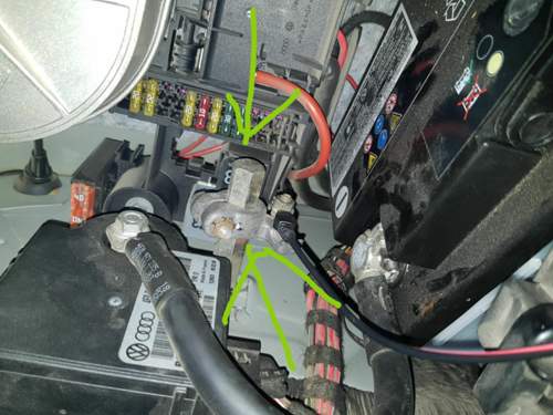

Das hört sich doch mal gut an. Könntest Du davon mal bitte ein Foto machen?
So in etwa ?

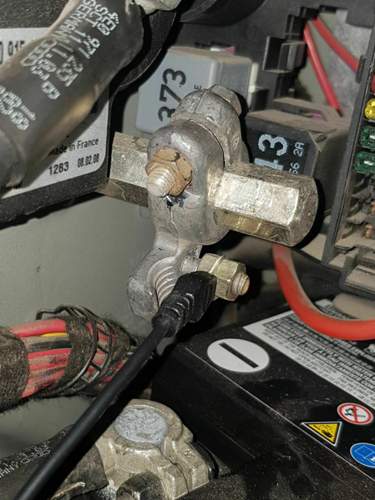

So ähnlich. Ich habe die Schelle weiter Richtung Fuß des Fremdstartbolzens aufgeschoben . Etwas fummelig mit dem Festziehen der Spannschraube der Schelle, aber es geht. Kopieren der Idee natürlich erwünscht, wie immer hier.

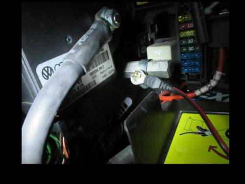

Also ich hab jetzt eine alte Polklemme genommen.
