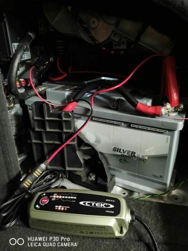

Ich habe einfach eine Metallschlauchschelle -Edelstahl- mit Spannschraube genommen, die Schraube herausgedreht, die Ringöse ,schwarz, des Ctek Adapterkabels auf die Spannschraube gesteckt , die Spannschraube wieder in die Metallschlauchschelle eingesetzt, die so präparierte Schlauchschelle über den Fremdstartbolzen geschoben und am Fuß des Bolzens die Schelle stramm angezogen , bis alles -Schelle und Ringöse schwarz- fest saß. Sehr einfach und zuverlässig eine sehr gut leitende Verbindung zum Fremdstartbolzen hergestellt. Für die rote Öse des Ctek Adapterkabels fand sich an der + Batterieklemme eine passende Schraube zur Befestigung der roten Anschlußöse.
Stecker des Ctek Adapterkabels an der Unterseite der Batterieabdeckung gut zugänglich herausgeführt.
Das habe ich jetzt ca 6 Jahre problemlos im Einsatz. Ctek Ladegerät über aus dem Kofferaum herausgeführtes Ctek-Verlängerungskabel mit dem Adapterkabel im Kofferraum verbinden, Kofferaum schließen -Kabel ist dünn und stört das Kofferaumschließen nicht- Verlängerungskabel am Ladegerät außerhalb des AUDI ankoppeln -und laden.
Der Fremdstartbolzen kann nach wie vor uneingeschränkt für Fremdstart etc. genutzt werden

Das mag jetzt eine ziemlich doofe Frage sein... Warum geht ihr nicht einfach an den Karosserieanschluss des BEM?
Bolzen raus, Ringschuh drunter und Bolzen wieder rein.
Weil im Falle der CTEK-Buchse der Ringschuh einen zu geringen Durchmesser für den Bolzen hat.
Naja, das kann man tauschen, dazu braucht man nur eine vernünftige Crimpzange. Dafür wäre es dann allerdings auch sehr fest verbaut, falls man das CTek-Kabel mal anderweitig benötigen sollte.

Ich hänge das CTEC nur gelegentlich im Winterhalbjahr mal einen Nacht lang dran um etwas Batteriepflege zu betreiben.
Jetzt auch mit dem Minuspol am Bolzen :-)
