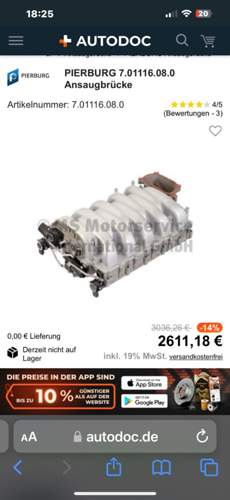

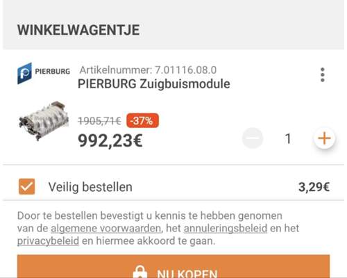

Leider hat es mir die Freude an meinem S8 ein bisschen genommen. Als ich ihn gekauft hatte anfang des Jahres gab es die ASB noch für unter 1000€. Jetzt 3400€
Die ASB unter 1000€?
Gebraucht in unbekanntem Zustand oder neu?
Neuteil bei Autodoc.
Huiiii, das war aber dann ein richtiges Schnäppchen…hätte ich das mal gewusst!
Jetzt 3400€, aber nicht vorrätig! Gibt keine. Zumindest nicht in den Onlinestores.
Bei Koberger Lieferzeit 2 Wochen…für knapp 1900€.
Fraglich nur, ob die auch die Lieferzeit einhalten können.
https://www.koberger-hamburg.de/...saugrohrmodul-7-01116-08-0.html?...
Ist aber gerade billiger geworden….aber immer noch nicht vorrätig 😁
