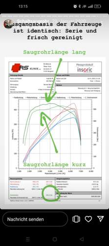

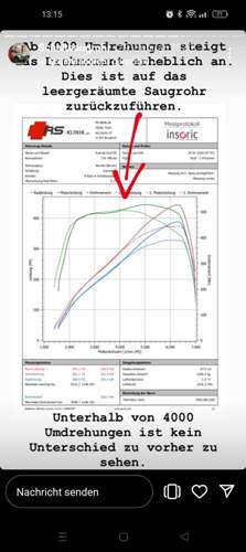

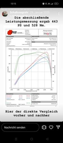

Bin ich denn eigentlich echt der einzige, dem die unterschiedlichen Skalierungen auffallen??
Im Beispiel der verlinkten Bilder wird IN KEINEM FALL eine Mehrleistung generiert. Es wurde nur der Skalenbereich am rechten Ende etwas verschoben, damit es optisch so aussieht.
In Bild 1 (leeres SSR) ist die höchste jemals gemessene Leistung ca. 520 PS und das Drehmoment bei ca. 440 Nm.
In Bild 2 (original) bei ca. 540 PS und das Drehmoment ebenfalls bei ca. 440 Nm.
Zusammenfassend kann man also sagen, dass die oben angeführten Leistungsdiagramme rein als optischer Vergleich (und ganz offensichtlich funktioniert es ja auch) fürn Arsch sind und eher schönes Werbeblingbling, als nüchterne Technik. Warum wohl wird nicht auf die Skalierungsänderung hingewiesen?

Doch, mir fiel es auf... deswegen motzte ich ja über die fehlende Normierung (danach wären beide Skalen in Einklang)
Mehr als WerbeblingBling ist es nicht; ggf. sogar eher Kundentäuschung.
Das nicht darauf hingewiesen wird, könnte daran liegen, dass die Software die Skalierung selbst vornimmt (bin ich auch schon mal andernorts drauf reingefallen); dass die werten Herren dort das nicht wissen - oder wissen wollen - ist dann eine andere Geschichte.

@micha204
Die Skalen sind tatsächlich unterschiedlich.
Die Leistungs sowie Drehmomentspitzen sind aber im unteren Teil angegeben.
hier nochmal etwas schärfere Bilder.
Edit: OK schärfer sind die Bilder nach dem hochladen leider nicht.
Da wird MT wohl die Bildgröße anpassen.

Es geht um die optische Effekthascherei... der schnelle Blick auf die Diagramme suggeriert etwas anderes, als an nackten Zahlenwerten vorhanden ist.
Wäre das eine wissenschalftlich fundierte Studie, stünde am Ende wohl:
zusammenfassend ergab diese Studie folgendes Ergebnis: das Ausräumen des SSR ergibt (nun ja auch mit Bildchen belegt) weder mehr Leistung, noch mehr Drehmoment. Das Gegenteil ist der Fall.

@K.Reisach schrieb am 29. April 2024 um 12:51:06 Uhr:
Zusammenfassend kann man sagen, dass das leeräumen auf dem papier keinen leistungsverlust bedeutet, die fahrbarkeit aufgrund des leistung und drehomentverlustes untenrum aber schlechter wird.
Da widersprichst du dir aber selbst... zum einen sagst du es gibt einen Leistungsverlust unten rum, dann aber dass es gar keinen Leistungsverlust gäbe.
Nö warum, die Spitzenleistung wird ja erreicht. Nur untenrum ist weniger los. Also Papierleistung da 😁
Naja, ok.
Aber wer will schon ein Auto, dass bei 5555rpm 600PS hat. plus/minus 50rpm allerdings nur 90PS ;-).
Spitzenleistung ist nicht alles.
