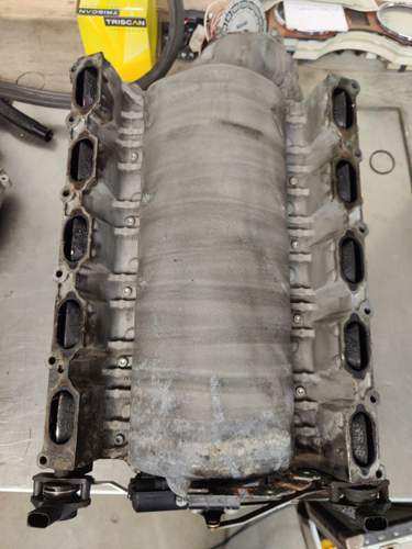

meinen S8 ging es eigentlich immer relativ gut, doch vor einer Woche ist die MKL angegangen.
Habe den Wagen wieder abgestellt und mit einem günstigen Auslesegerät ausgelesen.
Zudem klappern bei geöffneter Motorhaube die Klappen der Ansaugbrücke.
Alles deutete auf das Saugrohr.

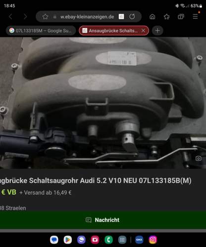

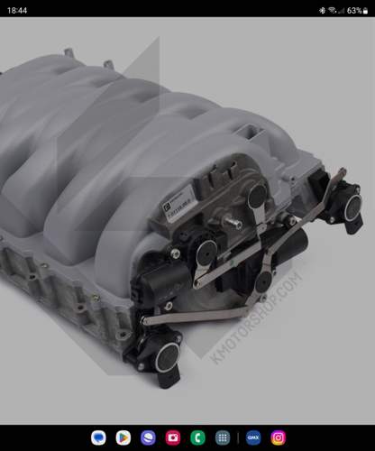

Schau dir die Bilder an.... Das ist abgefräst worden. Die Frage wäre dann...warum ist das so.
Sorry, hast recht. Ist abgefräst. Schon seltsam.
Edit:
Laut Anbieter ein Vorserienteil der Serie M, welches so auf einem Testfahrzeug montiert war und nur wenig KM hat.
Er scheint verzweifelt zu sein, bietet sogar eine Geldzurückgarantie an.
Könnte nen sehr interessantes Teil sein diese Brücke, alle Teile die man so von aussen sieht sind bei diesem Vorserienteil aus Alu statt Plastik. Wenn sich das durch die gesamte Wellenmechanik im Inneren zieht vermutlich die einzige "unzerstörbare" V10 Brücke auf dem Markt 😁
Vermutlich muss man aber einiges anpassen, allein der Unterdruckanschluss vorn ist schon an anderer Position..

Dann ist das Teil mindestens 14 Jahre Alt. und die Plastikklappen bröseln dir beim öffnen des Pakets schon entgegen.
@a320tdi genau das habe ich dem Anbieter auch geschrieben, nach dem er mir sogar die Geldzurückgarantie angeboten hatte und erwähnte, dass die verpackt gelagert wurde. Die Brücke dürfte vielleicht max 10 Jahre alt sein, aber das macht es trotzdem nicht besser.
Du hast die richtigen Argumente erwähnt, die Klappen werden nicht lange halten, und wenn man Pech hat, gelangt es in den Verbrennungsraum.
Ich gehe das Risiko nicht ein. Dann lieber warten oder halt die 5K überteuert aus Lettland oder Litauen.

naja der verkäufer ist in dem sinne in der anzeige ehrlich und schreibt 07L133185B(M).
Ein "B" gab es meines erachtens nie. "C" war wohl vorfacelift und "M" faclife, aber egal es geht darum das Audi uns im stich gelassen hat, und für ihr dahmaliges Flagschiff keine ersatzteile mehr hat.

Hat jemand Infos bezüglich einer möglichen erneuten Produktion durch Pierburg? Ich fahre nun seit ein paar Wochen mit leergeräumtem Saugrohr und es funktioniert auch eigentlich gut sobald der Motor warm ist, einzig bei kaltem Motor stottert er etwas im unteren Drehzahlbereich. Möchte vor allem fürs Gewissen gerne ein neues Saugrohr einbauen, aber auf den Audi Ersatzteil Aufschlag im Vergleich zum Pierburg Preis möchte man natürlich gerne verzichten.
