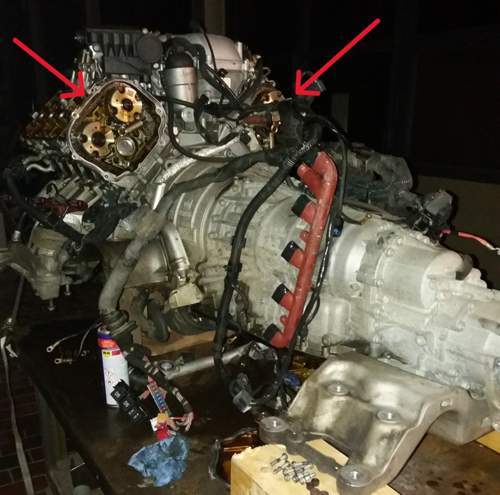

@audirtwm1011
Welcher Kettenspanner war das, war der von oben erreichbar oder eher in den tiefen hinter dem Getriebe?
L.G.
Du meinst hinten am Motor(Pfeil im Bild) vor dem Getriebe!
