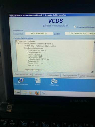

Hallo kann mir vielleicht einer paar Tipps geben was das sein kann oder was ich noch gucken soll .
Im kalten Zustand rucket manchmal Motor
Folgendes wurde schon gemacht
Kurbelwellengehäuse entlüftung ersetz das war Diagnose von Audi Zentrum
Falschluft überprüft alles ok
Folgende Fehler zeigt an
159 Antworten

Stehen die im Fehlerspeicher?
@PatrickWTB schrieb am 18. November 2020 um 19:47:12 Uhr:

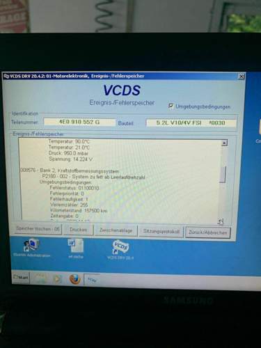

Das sieht nicht nach Drosselklappe aus,
eher nach ESD (nachtropfen,...?).
Wie schauen denn deine Flexrohre aus? Sind die durchgerostet?
Is jetzt nur so ne idee...
Flexrohre sind erst nach den Kat., wuerde ich komplett ausschliessen. Tropfende ESD muessten mindestens 4 Stueck sein und eine je Kat-Bank. 4 Kat-Baenke, jeweils Zyl. 1-3, 4-5, 6-8, 9-10. Halte ich auch nicht so wirklich fuer plausibel. Naja, vielleicht doch moeglich.
Flexrohre alles gut , ESD kann mir nicht vorstellen , da der Fehler nicht immer auftritt, es kann sein ich fahr 1 Woche ohne Fehler fahre dann Kurzer Moment egal Auto kalt oder warm ruckelt kurz der Motor MKL leuchtet nicht auf aber die Fehler werden hinterlegt , dann gibts Tage wo ein Mal am Tag das auftritt , hab schon Motorsteuergeräte vermutet
Ich würde mich @BetaTester anschließen und die esd prüfen. Bei mir gings auch so los, nach tausch war alles gut. Thema findest du noch in der suche inkl bilder
Schläuche ich Motorraum inkl unterdruck hast du überprüft?
@Neevok schrieb am 18. November 2020 um 23:58:29 Uhr:

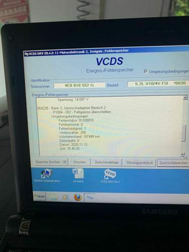

In diesem Fall ja, da diese einen Mager-Fehler produzieren, jedoch nicht fett.
Die Nachkatsonden sitzen sehr nah an den Flexrohren und können bei defektem Flexrohr Fehler verursachen. Aber eben keine Fett-Fehler.

Wenn jemand noch eine Idee hat was das kann sein bitte schreiben , ESD werde auch überprüfen
Mach das mal. Wie denkst du zu prüfen?
