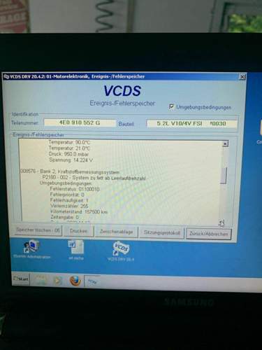

Hallo kann mir vielleicht einer paar Tipps geben was das sein kann oder was ich noch gucken soll .
Im kalten Zustand rucket manchmal Motor
Folgendes wurde schon gemacht
Kurbelwellengehäuse entlüftung ersetz das war Diagnose von Audi Zentrum
Falschluft überprüft alles ok
Folgende Fehler zeigt an

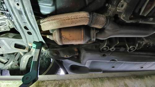

Flexrohre sind erst nach den Kat., wuerde ich komplett ausschliessen.
In diesem Fall ja, da diese einen Mager-Fehler produzieren, jedoch nicht fett.
Die Nachkatsonden sitzen sehr nah an den Flexrohren und können bei defektem Flexrohr Fehler verursachen. Aber eben keine Fett-Fehler.
Hm, bis zu welcher Entfernung kann man denn davon ausgehen, das es Auswirkungen gibt?

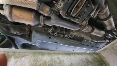

Die Flexrohre von Bank 2 und 4 sind bestimmt einen halben Meter von den Sonden entfernt. Die sind dafuer sehr nahe an den Sonden von Bank 1 und 3, allerdings noch vor der V-Verbindung. Danach kommt jeweils noch ein Flexrohr, das mit Sicherheit auch mindestens 50cm weit von den Sonden Bank 1u3 entfernt ist.
Bilder sind zwar vom S6, sollte aber keine Rolle spielen.

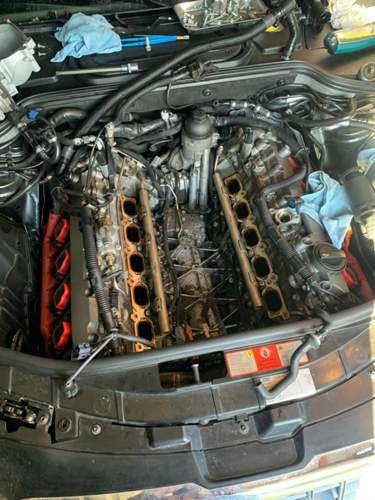

Erst mal vielen Dank für eure Unterstützung, heute sind die einspritzdüsen neu rein gekommen 4-4,5 Stunden Arbeit zu zweit war erledigt , Auto springt schneller an und läuft sehr sehr ruhig . Denke damit ist mein Fehler behoben werde aber noch 1-2 Wochen rum fahren und danach noch mal auslesen
Vielen Dank 🙂
Auch gleich die ansaugung gereinigt?
Ansaugbrücke war erst vor 3000 km neu

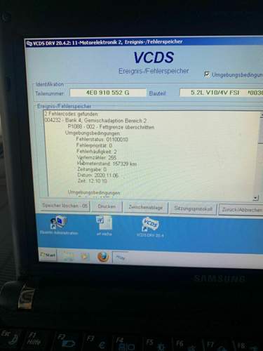

Hallo zusammen, nach meinem Problem wo ich Ende letztes Jahr hatte wegen Motor ruckelt im kalten Zustand hab ich nach euren Tipps die Einspritzdüsen getauscht war alles gut soweit Auto fährt viel besser und Motor läuft auch ruhiger , immer wieder hatte ich das Gefühl das er trotzdem manchmal nicht ganz rund läuft MKL geht auch nicht an, gestern hab vcds angeschlossen es sind wieder gleiche Fehler wie vor einspritzdüsen Wechsel . Was kann das noch sein in welche Richtung soll ich suchen ?
S8 läuft eigentlich alles ok bis auf paar Momente aber ganz leicht unruhig .
Gruß Waldemar
Die fehler sind aber die alten? Schau mal aufs datum! Vergessen zu löschen? Wann schüttelt er sich nach dem start? Ich hatte da sProblem mit falschluft einmal vorne links unterdruck schlauch und dann soundversrärker vorne links...
