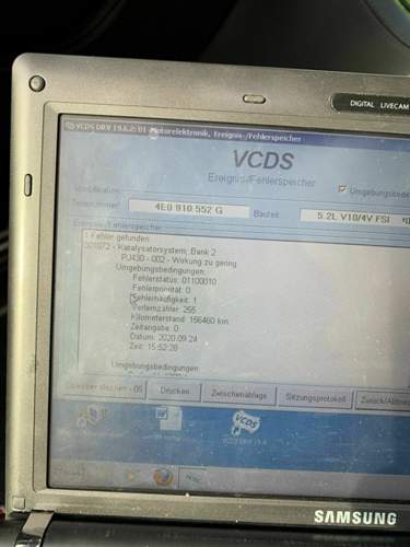

Hallo kann mir vielleicht einer paar Tipps geben was das sein kann oder was ich noch gucken soll .
Im kalten Zustand rucket manchmal Motor
Folgendes wurde schon gemacht
Kurbelwellengehäuse entlüftung ersetz das war Diagnose von Audi Zentrum
Falschluft überprüft alles ok
Folgende Fehler zeigt an

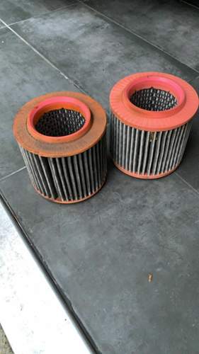

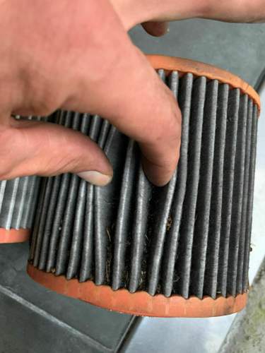

Hab jetzt neu Luftmassenmesser drin und neue Luftfilter von K&N , heute gefahren läuft soweit alles gut muss noch nächste Tage beobachten, dazu muss ich noch sagen das die Luftfilter total zu waren und das obwohl alles bei Audi immer gemacht wurde , so wie die Luftfilter aussahen waren schon längere Zeit nicht gewechselt deswegen waren vielleicht auch diese Fehler
Der Fehler kommt wieder
Können eigentlich nur die Sonden sein außer der Kat wäre tatsächlich defekt.
Lernwerte zurück gesetzt? Wenn nicht läuft der Motor noch mit alten Werten.
Poste mal die Fuel-Trim-Werte. Vorher jedoch Lernwerte zurück setzen und mindestens 50km fahren (besser mehr).
Kamen die "Fettlauf" Fehler auch wieder?
Edit: Wenn die Lernwerte zurück gesetzt sind kann man die Lambdasonden und den Kat mittels VCDS prüfen.
Nein bis jetzt waren die Fettlauf Fehler nicht da , wie mache ich die Lernwerte zurück setzen VCdS vorhanden und wo finde ich die Fuel-Trim-Werte.

Wenn du erstmal selbst weiter suchen möchtest, lass die Tests durchlaufen, die VCDS dir ermöglicht. Der Kat geht eigentlich nicht kaputt, die Lambdasonden können vorzeitg altern... für die Vor-Kat-Sonden muss der Motor raus.
Kat raus ohne Motorausbau geht nicht... der ist ein Teil mit dem Abgaskrümmer.
Lernwerte zurücksetzen... müsste ich schauen wo das ging (Teilweise setzen die sich zurück, wenn Fehler gelöscht werden). Die Fuel Trims sind Messwertblöcke im Motorsteuergerät.
Eine Seite vom VCDS-Hersteller zum Verständnis des Fuel-Trim.
http://wiki.ross-tech.com/wiki/index.php/Fuel_Trim_Info
