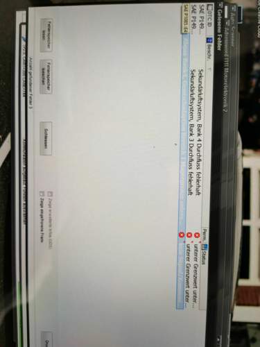

Was ich auch noch sagen muss ist das er im Standgas ein wenig unruhig läuft und die Motordrehzahl um etwa 40 U/min laut vcp zu hoch ist. Ein Fehler "Kraftstoffbemessungssystem System zu Mager bei Lehrlaufdrehzahl" wird mir ebenfalls angezeigt.

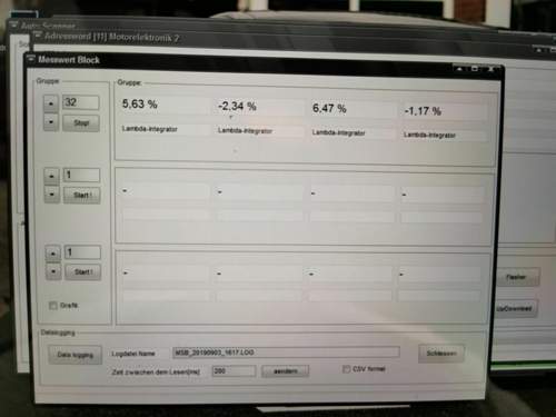

Schau dir bitte einmal die TrimWerte (Messwertblock 32) im Motorsteuergerät an. Dort sollte man sehen können, ob es nur eine Bank betrifft oder beide.
Danke für den Tipp, werde ich heute mal nachsehen und die Bilder vom jeweiligen MSG hier posten. Denke mal ihr könnt da mehr mit anfangen als ich.

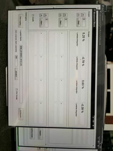

Anbei habe ich die Bilder der Messwerte vom MSG 1+2. Hoffe jemand kann damit was anfangen und mir evtl sagen was das bedeutet.
Danke schon mal
Falschluft auf beiden Bänken. Also irgendetwas "obenrum"

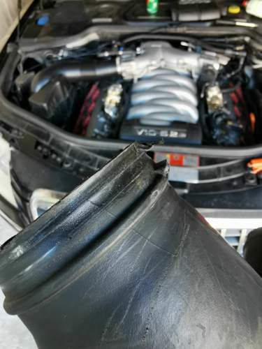

Es hat mir keine Ruhe gelassen, habe eben die Ansaugschläuche demontiert und mir alles nochmal angesehen.
Da ist mir aufgefallen das hier etwas nicht richtig ist, wie auf dem bild zu sehen ist hat sich das stück Kunststoff wohl (warum auch immer) auf die seite gelegt.
Vermute mal das hier die Schelle nicht richtig abdichten konnte und er somit Falschluft zieht. Das stück abgeschnitten und wieder Montiert.
Wäre ja zu einfach wenn es das jetzt gewesen wäre, halte euch auf dem laufenden und werde die woche berichten.

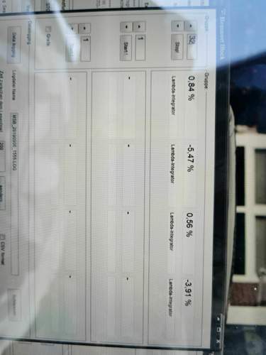

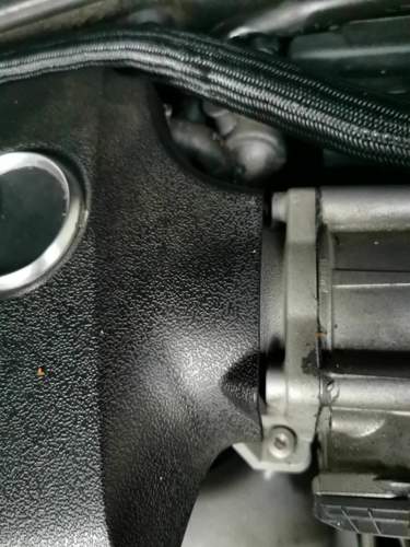

Hallo zusammen, kann mittlerweile freudige Nachrichten verkünden. Habe die Ursache finden und beheben können. Habe vorher alles mit Bremsenreiniger abgesprüht und nichts ist passiert, dann heute nochmal 2 Flaschen gekauft um es weiter zu testen.
Dann habe ich ganz nah zwischen DKL und luftsammler gesprüht und der Motor ging in die Knie. Fehler ist gefunden und behoben, vielen Dank für eure Tipps und die Hilfestellung die ihr mir gegeben habt!
Sah man bereits an den Messwertblöcken, irgendwo oben zieht zog er Luft.
Was genau war die Undichtigkeit? DK-Stutzen, Sammlerdichtung oder einer der Schläuche hinter dem Sammler.
Habe zwar mal in den Messwertblöcken geschaut nur konnte ich mit den Daten nichts anfangen. Es war die Dichtung zwischen DK und dem Sammler, Schrauben waren fest aber scheinbar doch irgendwie nicht dicht.
Leider auch nur bemerkbar als ich direkt von nahem voll drauf gehalten habe mit dem Bremsenreiniger.
