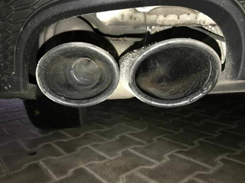

Hallo ich habe mal ne frage,
Ist das normal das bei meinem Audi S7 nur aus der Linken seite vom auspuff der Sound raus kommt ? Und was kann man machen das aus beiden seiten der Sound raus kommt ?

Ich kann das heute nach der Arbeit an meinem mal probehören. Die rechte Seite ist komplett leise?
Ja die rechte seite hört man garnicht, also der hauptsound was man hört kommt nur links raus.
Vllt. die Abgasklappe rechts zu und öffnet nicht wie sie soll?
Es gibt nur eine Klappe.
Aber ich müsst lügen auf welcher Seite die liegt.
Muss ich morgen mal gucken.
Aber wenn sie links ist dann würde es passen.

Also wenn hier einer vom Fach is kann er mir das gleich mal erklären. Bitte Danke.
Folgendes:

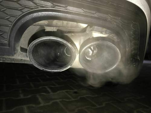

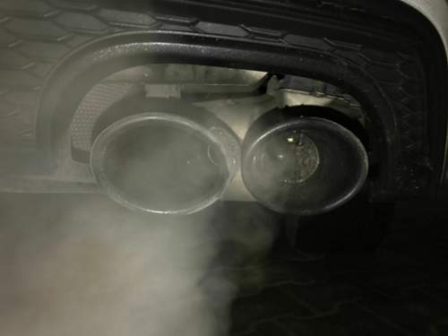

Die Klappe (die eine die ich im Auspuff sehe) sitzt ganz rechts.
ABER: wenn ich die auf und zu mach kommt der Sound links 😁
Lol
In den Bildern kann mans sehen.
Ein Video YouTube ich nachher kurz noch.

bei der Sportabgasanlage ist nur die Klappe rechts zu sehen weil die auf der linken Seite vor dem Schalldämpfer ist. Und ja, der Sound kommt bei der Anlage nur aus dem linken Schalldämpfer...
Sorry, ich merke gerade, dass ich noch gar nicht an meinem gehört habe...
Aber anscheinend habt ihr die Sport-Abgasanlage (die es für knapp 1000€ Aufpreis ab dem Facelift gab) montiert. Zu erkennen an den schwarzen Endrohren - die du ja offensichtlich drauf hast oder? Das weiße ist Salz oder Schmutz? Sind das schwarz matte Endrohre?
@Hermi_A6 schrieb am 6. Februar 2017 um 10:03:41 Uhr:
Hast de recht! Moon123: du auch ^^
Ich war heut beim Ölwechsel und hab gesagt "mach mal hoch der Auto!" ^^
Und da sieht man auf der linken Seite, nach dem ersten Knick, kommt nochmal ne Klappe.
Also sinds dann jetz doch zwei.
Das erklärt dann auch schon mal warum es auf der linken Seite laut wird.
