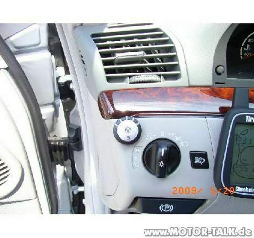

Das TyreMoni paßt natürlich eigentlich nicht zu einer S-Klasse, ist so ähnlich wie ein mobiles Navi.
Da die RDK bei mir aber zum Glück als eines der wenigen Extras fehlte, ergab es sich, daß ich das System aus dem vorigen Wagen übernommen habe. Wir verwenden es in insgesamt 3 Autos.
War vom ADAC mit "sehr gut"getestet, deshalb wurde ich darauf aufmerksam.
Die Sensorbatterien lassen sich von außen wechseln und kosten 3 €. Ich habe sie aber bisher nach 15 Monaten und über 30.000 km noch nicht gewechselt.
Ich hatte auch schon "Erfolg". Im Juli hatte ich einen Nagel im Reifen. Bei 1,9 Bar kam sofort die Warnmeldung.
Außerdem habe ich wegen meines Gastanks kein Reserverad, Früerkennung ist also noch wichtiger.
Ich habe eine Position gefunden, die das Ablesen ermöglicht, ohne daß das Display das Ambiente stört, links vom Lenkrad.
Bild unten. Der runde Knopf links ist von meiner Gasanlage. Beim Umrüster wurde das Bild gemacht, deshalb ist das TyreMoni auch nur halb drauf.
lg Rüdiger:-)
