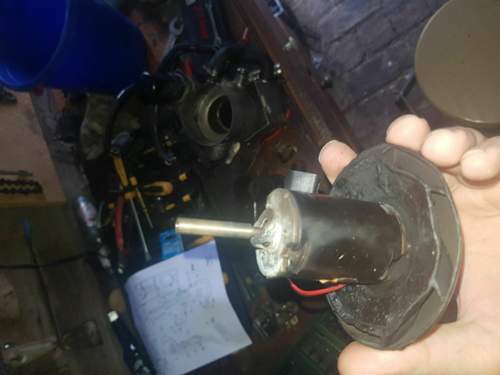

Fehlercode: CEM-5F3E Combustion-fan. Faulty signal
das Lüfterrad oben sieht auch etwas angeschmolzen aus, etwas verformt denke ich auch. Habe jetzt leider nicht daran gedacht, Bilder zu machen. Der Lüfter Lässt sich mit der Hand halt schwer drehen, sicher dass es dann "nur" die Lager sind? Möchte halt ungern das ganze Ding zerlegen, nur um festzustellen das ich doch nen neuen Motor brauche.
da bin ich mir zu 100% sicher das das nur die Lager sind
wenn du oben das Plastiklüfterrad meinst mit angeschmolzen so eins habe ich noch.
Da muss ich Ambergauer Recht geben. Die Lager des Motors fallen in der Regel nicht einfach so aus. Meistens ist es eine Folgeerscheinung einer defekten Membrane, die zu einer unruhigen Verbrennung führt, wodurch das untere Lager zuviel Hitze abbekommt und irgendwann ausfällt. Lediglich die Lager zu tauschen wird hier nicht genügen / von Dauer sein. Und wenn schon das obere Lüfterrand geschmolzen ist, will ich mir den Zustand des Motors gar nicht erst vorstellen. Also wie Ambergauer schon sagt. Erst mal zerlegen und ansehen. Auf der bekannten Kleinanzeigen-Seite werden regelmäßig instandgesetzte komplette Brennereinheiten angeboten. Das wäre für mich eine Option.

Hallo mal wieder, konnte nicht früher schrauben an dem Teil.
Lüftermotor ist hinüber, so wie der aussieht bzw. sich drehen lässt. Die restlichen Teile sahen soweit i.O. aus, nur verrußt. Habe spontan nur über Skandix einen neuen Motor gefunden, aber auf den Bildern hat der keinen richtigen Stecker.
Weiß einer spontan, wo ich einen (neuen) schnell herbekomme? Oder hat ggf. jemand einen auf Vorrat?
1577440027805960120141557926549
Zusatz: habe mir über Ebay eine neue brennereinheit gekauft, die einer zufällig hatte. Die swäre schnell genug da.
So. Neue Brennereinheit ist eingebaut und Standheizung schnurrt wieder. War warscheinlich der Lüfter, der zuerst den geist aufgegeben hat. Der rest sah noch alles i.O. aus und Fehler gibt er mir auch keine mehr. Trotzdem an alle: Vielen Dank für die Hilfe!
