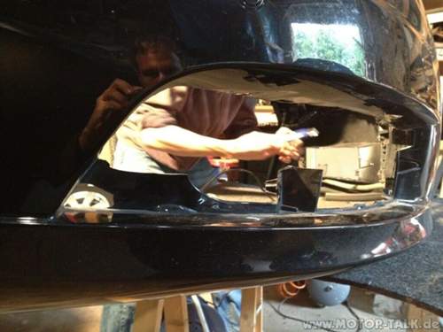

Senti und meine Wenigkeit ist gerade dabei welche einzupflanzen 😁
Hier ein kleiner Zwischenstand vor ca. 2 Std.
Img-1235
Img-1215
Img-1211
+2
Fertig ! 🙂
Hey Jungs,
lasst mal paar Bilder sehen vom Endergebniss.
@Jonnyrobert: kannst du bitte mal ein Bild hochladen wo ich erkennen kann wie ihr die Gitter befestigt habt?
Beste Grüße
Jam2011
Das Lochgitter ist mit Nieten befestigt, dafür mussten auch kleine Löcher gebohrt werden.
Das Endergebnis 😁

Generell ist es wichtig die Widerstände an den Prallträger zu befestigen, da diese recht heiss werden, so
als kleiner Tipp 😉

Ansonsten Super Arbeit Jungs! Wie habt ihr das ganze angeschlossen? Widerstand für die NSW richtig? Und LEDs ans geflashte bnstg?
Der A6 war ein 2008-ter, also hatte er schon das richtige Bordnetz STG drin.
Ich habe dann alles am Bordnetz STG umgepinnt, codiert und die Kabel von S6 TFL am Xenonscheinwerfer
angeschlossen.
