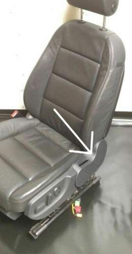

Hallo zusammen.
Kann mir jemand verraten wie ich die Abdeckung (siehe Bild) abbekomme?
Ohne was abzubrechen.
Ist diese nur geknipst oder verschraubt?
Über eine Antwort würde ich mich sehr freuen.
Gruß Sergej

Achtung: Arbeiten am Airbag dürfen nur vom Fachpersonal durchgeführt werden. Falls es hier Tips oder Hinweise dazu geben sollte, wird dies sofort unterbunden.
Ich hab mich grad durch die Beiträge gelesen und bin ein wenig verwirrt... Muss ich, um den Stecker vom Airbag lösen möchte „Sprengmeister“ sein, oder geht es hierbei nur darum, wenn man den Airbag aus dem Sitz holen möchte??
