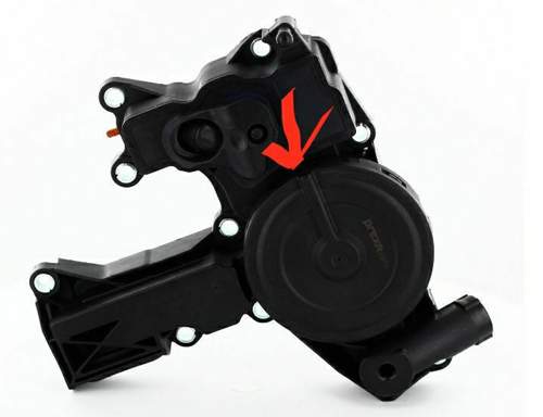

Hallo ihr Lieben,
ich hoffe ihr könnt mir weiterhelfen. Zum Problem, mein Audi A6 4G 2.0tfsi quattro schüttelt sich im Leerlauf. Die Drehzahl bleibt dabei stabil. Ich habe ihn jetzt mal per Vcds auslesen lassen und da zeigt er einen Soll Benzindruck von knapp über 5 Bar an und einen konstanten Ist Wert von über 11 Bar. Kann das daran liegen? Wenn ja was ist das? Benzindruckregler?
Ich war damit schon in einer Werkstatt die meinten das könnte die Steuerkette sein. Allerdings macht die selbst bei einem Kaltstart keinerlei Geräusche.
Vielen Dank schonmal im Vorraus
LG
[Von Motor-Talk aus dem Thema 'Auto schüttelt sich im Leerlauf' überführt.]
Klingt nach Kurbelgehäuseentlüftung.
Mach mal die obere Motorverkleidung ab, lass ihn im Leerlauf laufen und hör mal ob du ein Zischen hörst. Oben auf dem Motor ( zwischen den Zündkerzen) ist so ein schwarzes Gehäuse oben auf dem Motor, an einer Stelle ist da ein großer runder Topf....seitlich ist eine kleine Bohrung, da mal den Finger dran halten, der Finger sollte nicht angesaugt werden.....wenn doch ist die Membran kaputt und der Motor zieht Falschluft

Danke für die schnelle Antwort. Ich schau nachher gleich mal ob ich was höre.
Zum Thema doppelpost. So wie ich die Probleme der anderen verstandne habe geht der unruhige Leerlauf mit Drehzahlschwankungen einher, siehe Video, welche ich aber nicht habe und eben der Ist Kraftstoffdruck dauerhaft auf einem Wert steht den die Pumpe gar nicht aufbringen kann.
Daher der neue Post. Trotzdem danke und ein schönes Wochenende 🙂
@Arni 1984 schrieb am 12. Juni 2021 um 08:07:57 Uhr:
Habe es ausprobiert. Da ist weder ein zischen zu hören noch scheint saugt es den Finger an.
Aber man sieht im Leerlauf sehr schön wie unrund der Motor läuft. Ich mache die Tage mal ein Video
Hast du mal den Fehlerspeicher ausgelesen ? Zündspule, Kerze, Einspritzventil, Ansaugung verkokt ( sehr oft beim Direkteinspritzer) usw
Er wirft keine Fehler. Zündkerzen sind 10000km alt.
Der Rest kommt mit auf die Liste zum überprüfen.
Wie gesagt was beim auslesen vom vcds komisch war war der dauerhafte kraftstoffdruckwert von 11,03 Bar und das er den Zündwinkel immer wieder ausgeglichen hat
