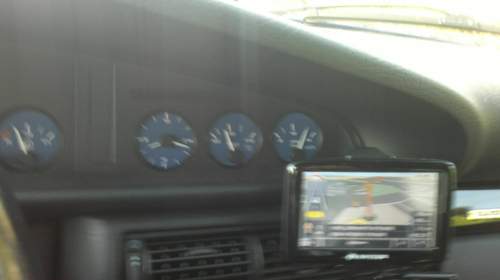

Antwort zur Frage:
Ja.
Ich bin heute morgen 15km zügig (230-260km/h) unterwegs gewesen.
Temp siehe Anhang.
Ca. 120Grad
Ich fahre 5w40 vollsyntetisch.
Ölstand max.
MfG
