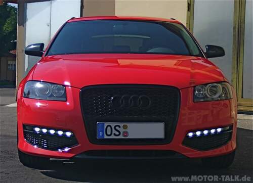

So die Dinger sind drinn!
Front
Muss ich ein Steuergerät einbauen oder funktionieren sie auch ohne?
Ich hätte nämlich gerne wenn die TFLs brennen, dass dann das Standlicht aus ist!
Und das funktioniert ja mit einem Steuergerät nicht, oder bin ich falsch informiert?
Gruß Andi
Die TFL übernehmen die Standlichtfunktion mit z.B. dem car4style.de Steuergerät in gedimmter Form.
Die Standlichtbirnchen müssen abgeklemmt werden oder raus, sie dürfen nicht zusammen mit den TFL leuchten.
