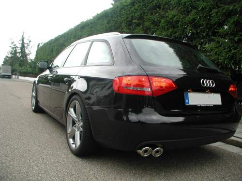

falls du was hübsches suchst schreib mir.
hätte das etwas was so passt. einen komplettradsatz vom A5.
beispielfoto an einen A4 Avant.
grösse 8,5x19et32 mit 255/35ZR19 96Y traglastbescheinigung oder eine kopie der eintragung am A4 8K habe ich.
keine macken oder schäden ,sind nur 200 km gelaufen.
bei interesse pn.
