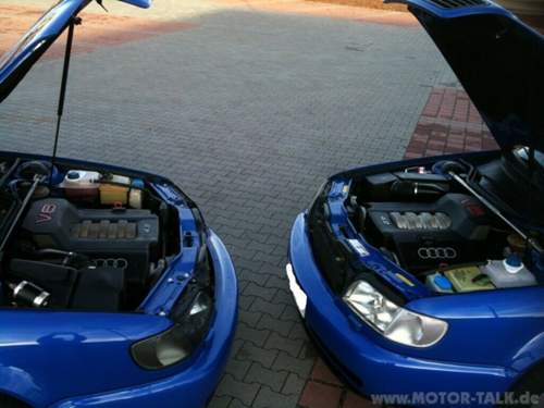

8 Zylinder 4-Takt Ottomotor in V-Bauweise, V in 90°, Bohrung 84,5x93mm, Leichtmetallblock, 5fach gelagerte Kurbelwelle, Leichtmetall-Zylinderköpfe, vier Ventile pro Zylinder, Ventilsteuerung über zwei obenliegende Nockenwellen pro Zylinderbank, (größerem Ventilhub und längere Überschneidungszeiten), DOHC (Zahnriemen/Ketten), Schaltsaugrohr, Ölinhalt 7,5l, Kühler, thermostatisch geregelter Kühlventilator, Ölkühler
326PS (240KW) bei 6.500U/min (78,1PS/l)
400Nm bei 3.500U/min
DOHC (vier obenliegende Nockenwellen, zwei pro Bank), vier Ventile pro Zylinder, mechanischer Spielausgleich auf der Einlass-Seite (keine Hydrostößel!), Hydrostößel auf der Auslass-Seite
Bosch Motronic M 5.4.1, elektronisch gesteuertes Einspritzsystem, ruhende Hochspannungsverteilung (8 Zündspulen), zylinderselektive Klopfregelung mit jeweils einem Sensor pro Bank, 2 beheizte Lambdasonden .
mfg.
Foto-2
