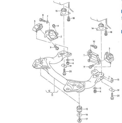

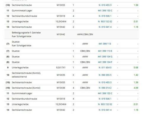

das gesuchte Lager ist vom alten "V8" D11 ----- und der hat mit dem C4 wenig gemeinsam da etliche Teile für den D11 neuentwickelt worden.
im Bild die Nr. 11
Lager-441-399-153-c
Teile-nummer-441-399-153-c
Ahhhh!!!! Danke, das erklärt alles - anderes Lager! Ich habe nicht den ÜBERblick verloren, sondern nicht den nötigen EINblick gehabt. Danke, dein Bild (wunderschön übrigens mit dem Rot) ist da sehr hilfreich. Dann ist das Teil, welches ich meine, das Getriebelager. Wusste garnicht, dass über dem Querlenker noch ein Lager sitzt. Aber gut zu wissen, dass ich genau das habe, hahaha.

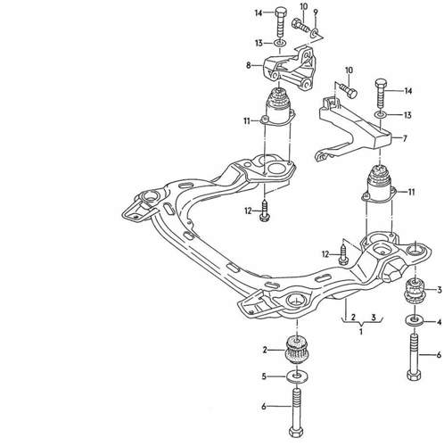

hier zum Vergleich der Aggregateträger vom C4
Aggregatetraeger-c4

Kurz zur Info - ich war heute bei Audi wegen Teilenummer. Die Schrauben gibt es noch bei Audi Tradition mit folgenden Teilenummern:
- Aggregateträgerlager vorn: Sechskantbundschraube M12X1, 5X105 N 905 834 01
- Aggregateträgerlager hinten: Sechkantschraube M12x1, 5X150X60 N 904 563 02
- Stabi: Sechskantmutter, selbstsichernd, M16X1,5 N 021 199 3
Falls das mal jemand braucht.
Hat zufällig jemand die ganzen Drehmomente zur Hand? Für die oben genannten, dazu die unteren Schrauben der Getriebelager und denen für die Schellen der Stabilager?
Danke!
Aggregateträgerlager vorn: Sechskantbundschraube M12X1, 5X105 N 905 834 01 ==> 110Nm + 90 Grad
- Aggregateträgerlager hinten: Sechkantschraube M12x1, 5X150X60 N 904 563 02 ==> 110Nm + 90Grad
- Stabi: Sechskantmutter, selbstsichernd, M16X1,5 N 021 199 3 ==> 120Nm + 90 Grad
Stabi-Schelle ==> 100Nm
Getriebelager ==> 40 Nm
Mutter am Querlenker Kugelkopf ==> 65 Nm

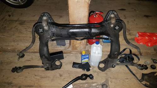

So, der Rüpel ist draußen. Danke für die Tipps bis hier hin. Nun ist auch der Blick auf die hinteren Lager frei - gut versteckt die Dinger!
Die erste Diagnose hat bestätigt, dass das rechte Traggelenk böse Spiel hat. Das linke ist top. So wie allerdings alle Lager, außer denen zwischen Stabi und Querlenker, die zumindest minimal Verschleiß erkennen lassen.
Nun frage ich mich, ob ich die Febi Lager überhaupt verbauen soll oder einfach nur die Querlenker neu mache. Die hinteren Lager (die versteckten) stehen noch schön hoch und sind straff elastisch. Die Stabilager sehen top aus, genauso wie auch die vorderen Aggregateträgerlager. Keine Risse, nix porös, alles schon straff elastisch.
Was sagt Euer Bauchgefühl? Never touch a running system oder einfach auf Verdacht die Audi Lager raus und Febi rein? Den Stabi will ich in jedem Fall pulvern lassen, der ist bissl gammelig. Der ganze Rest sie aus wie an nem Jahreswagen...
