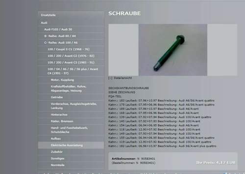

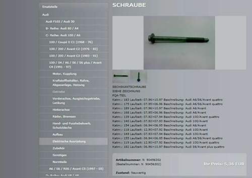

Sers zusammen,
hab nun alle Teile zusammen, Querlenker komplett, Domlager incl. Axiallagern, alle 4 Aggregateträgerlager - kommt alles neu. Jetzt wollte ich "nur" noch beim 🙂 die 6 Dehnschrauben kaufen (4x Aggregateträger und 2 mal Querlenker) und laut AKTE sind die ALLE seit Ende 2016 entfallen.
Und nun? Dehnschrauben wiederverwenden? Der Teiledienst-Spezi hat mir empfohlen, mich doch mal an Audi Classic zu wenden - aber da kostet vermutlich eine der Schrauben so viel wie alle 6...
Was tun?
Danke und Grüße
Matthias
bei der Tradition zu bekommen .....
Schraube
Schraube2
Es schadet ja eigentlich nur den Geldbeutel die Schrauben ständig zu erneuern.
Jedesmal notwendig ist es jedenfalls nicht.
... und Dehnschrauben sind es schonmal gar nicht. Nur mal so am Rande erwähnt.
Es sind normale Schrauben mit metrischem Feingewinde.
