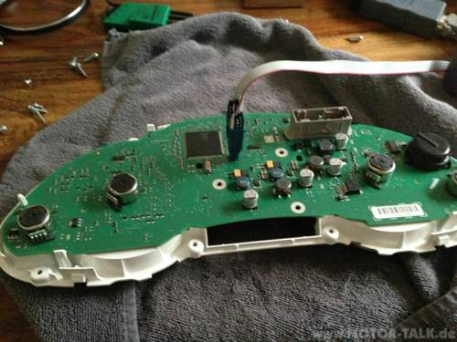

also den km-Stand bei einem aktuellen 2014er anzupassen ist genau so "einfach" und schnell gemacht wie beim 2007er 😉
die Bauteile haben sich bei audi nicht sonderlicht geändert;
beim 4F und 8P geht es in Sekunden ohne große Login Suche; beim 8T etc. kann es schon mal 1-2std dauern ... Aber nach wie vor machbar und von den Herstellern meiner Meinung gar nicht sicherer gewollt ; denn das Thema ist schon seit JAHREN bekannt
Beim umbau auf Farb FIS letztens hatte ich nämlich ein aktuelles 2014er KI mit ACC und dort war es ebenfalls kein Problem den org. Km Stand zu übernehmen (Tacho war nicht neu)
Der Wert liegt in einem EEprom und kann sogar "transplantiert" werden
hier mal ein versuch ...

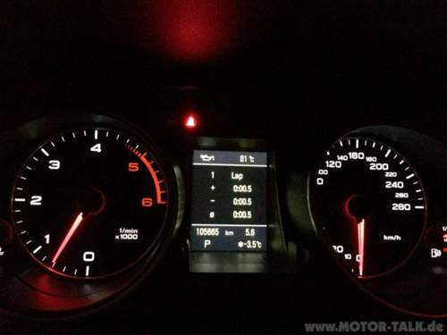

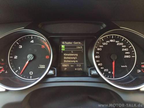

So, ich habe seit gestern endlich mein Highline Tacho mit Farb FIS verbaut.
- SW wurde auf 0258 mittels .sgo File upgedatet
- Komponentenschutz entfernt: durch OBD Reflash am Gateway, wurden die notwendigen Security Codes ausgelesen und ins neue KI übertragen. Dadurch denkt das GW es sei noch das alte KI verbaut.
- KM angepasst.
Das alles ohhe Freundlichen und ohne Gatewaymanipulation jeglicher Art. Gekostet hat es mich 90 EUR. Dafür hätte mir der Freundliche nicht mal den KS entfernt.
PS: die alte SW 0244 unterstützte auch die Öltemp Anzeige (dachte erst ab 0248).

Beim KI brauchst aber definitiv nicht das alte. Mein neues war nämlich schon verbaut und hatte safe im FIS. Jetzt sieht es wie unten aus :-) endlich schöne Auflösung und nicht das grausliche rote FIS.
