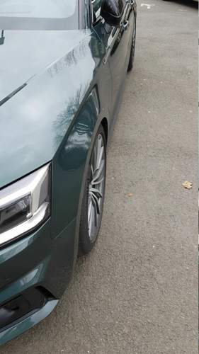

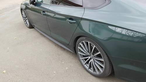

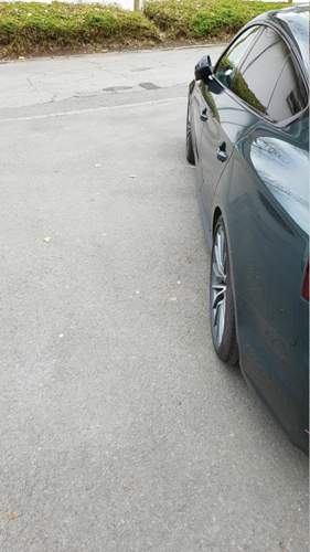

A5 Sportback mit originalen Audifelgen 8,5J x 19" ET32 und Distanzscheiben 8mm/10mm.
20210322
20210322
20210322
Sieht schön stimmig aus , besser als HA 15 MM da steht das Rad irgendwie häßlich im Radhaus . Man sieht sofort das dann die Proportionen nicht mehr stimmen .
