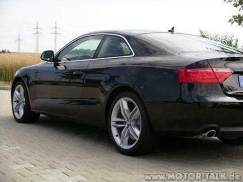

ich möchte mir für den Sommer die S5 Replica 8x19 ET 35 oder evtl. die RS6 Replica in der gleichen
Größe kaufen. Als Reifen sollen 245/35/19 zum Einsatz kommen....
Im Winter habe ich bisher die Original S-line Felgen in 8,5 x 18 gefahren.
Die Originalen 19 Zöller für den A5 messen ja 8,5x19 bzw.9x19, wie sieht es mit
den Replica aus, stehen diese sehr weit im Radkasten? Hat jemand evtl. Photos und
wären Distanzscheiben evtl. hilfreich?
Vielen Dank und Grüße
jenne71

bitte schön, sind aber 235/35/19 mit Distanzscheiben...
noch eins...
und noch eins...
das letzte...

Komplett mit Reifen, H&R Distanzen v.& h., Tüv-Eintragung, Montage usw. ca.1500,-.

Imgp2398
habe am Samstag die S5 Replica von Alustar aufgezogen,
8x19 ET28 (neue ET mit Gutachten!!) mit 245/35/19.
Auf der HA ist das DRA 40mm von H&R montiert, sieht gut
aus schließt fast bündig ab.
Auf der Vorderachse sind bisher noch keine Distanzscheiben
angebracht. Möchte das DR 30 mm, also 15 mm pro Seite
von H&R bestellen.
Hat schon jemand Erfahrungen mit den DR Systemen von
H&R auf der Replica Felge? Gibt es Probleme bei den Zentrierungen oder müsste das passen?
