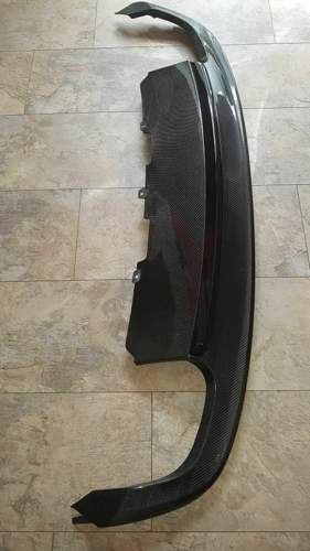

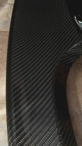

hier mal ein kurzes Feedback, was die Anschaffung der Heckschürze betrifft. Mittlerweile erhielt sie von www.muecke-carbon-gfk.de/ eine Carbon Laminierung und wurde an mich zurückgeschickt. Mit dem Ergebnis bin ich sehr zufrieden.
Die Spoilerleiste hat mir mein Haus- und Hoflackierer passend zum schwarz glanz Paket entsprechend für nen 10er für die Kaffeekasse lackiert. Auf dem Carbon wird sie farblich auf die Ferne hin kaum wahrnehmbar sein aber ich wollte halt noch einen passenden Kontrast setzen. Das werksseitige Silber hätte optisch nicht gepasst, da sich diese Farbe sonst nirgends am Wagen findet.

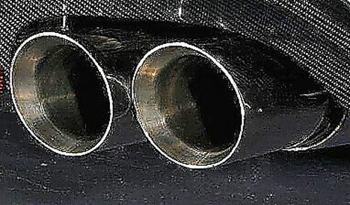

Am Mittwoch wird sie dann von Senner eingebaut, dann wird auch gleich ne passende AGA der Optik wegen verbaut. Die Endrohre sollten dann in etwa so aussehen, wie auf dem angehängten Foto, kann mir diese aussuchen.
Nach dem Umbau werden dann weitere Fotos folgen.

Jepp, kann ich bestätigen. Muecke-carbon liefert saubere Arbeit ab. Mein Heckdiffusor hab ich dort auch laminieren lassen. Wird demnächst angebaut. Danach erfolgt der Umbau der AGA.
Mücke macht saubere Carbonteile für einen wirklich akzeptablen Preis. Manchmal braucht man etwas Geduld weil er Teile zum laminieren sammelt, aber das Ergebnis zählt.
