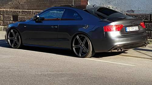

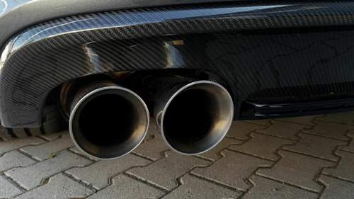

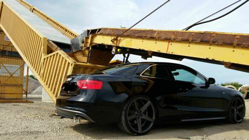

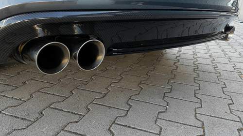

So Freunde,
habe den Kleinen vorhin bei Senner abgeholt. Die Heckschürze macht sich gut, wie ich finde.
Die Duplexanlage, die übrigens in England produziert wird, der Namen des Herstellers mit aber leider entfallen ist, hat wie erhofft, einen schönen tiefen, sonoren Klang. Nicht übertrieben laut aber auf jeden Fall präsent.
Die Schweißnähte sind einwandfrei und die Verarbeitung macht auf mich äußerlich einen prima Eindruck. Nach einer ausgiebigen Probefahrt wurden einige Stellen noch zusätzlich verschweißt, um ein nachträgliches evtl. Verdrehen der Rohre/ Töpfe auszuschließen. Die Halterungen wurden zudem nochmals verstärkt und zusätzliche Gummis angebracht. Da wackelt wirklich nichts oder schlägt gegen die Aussparungen der Heckschürze.
Einzig die Endrohre könnten evtl. einen Tick weiter nach innen rücken, etwa 5mm. Vielleicht muss ich mich auch erst einmal an den neuen Look gewöhnen? Ansonsten lasse ich dies noch korrigieren.
Achja, obwohl die EG Teilbetriebserlaubnis nicht die KW in meinem Fahrzeugschein beinhaltet, wurde seitens des Tüv Menschen keine Einzelabnahme, sondern nur eine Änderungs Abnahme vorgenommen, welche ich lediglich in Schriftform mitführen muss, eine Eintragung in die Kfz-Papiere ist somit nicht notwendig.
Habe auf die Schnelle paar Fotos mit dem Smartphone gemacht. Ansehnlichere und in besserer Qualität folgen.
Michael
Dpp-6890
Dpp-6888
Dpp-6889
Sehr schön, Glückwunsch. Die Anlage wird eine Milltek sein, die bauen auch die schönen doppelwandigen Endrohre. Milltek baut in guter Qualität, da kann man nichts sagen. Der Sound stimmt auch ( sogar bei den Anlagen für Diesel ).
Die Positionierung der Endrohre ist für eine "Anlage von der Stange" doch sehr gut, genauer geht es nur wenn man selbst Hand anlegt oder dem Tuner die genaue Wunschposition angibt und gewillt ist, die 2-3 Mehrstunden zu bezahlen.
Sieht echt sehr fein aus. Gratuliere. Endrohre müssten wohl genau wie bei mir sein. Bin auch am überlegen den Diffusor mit Carbon laminieren zu lassen. Sieht echt nicht schlecht aus 🙂

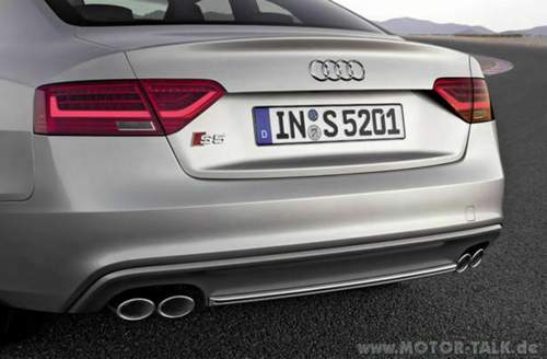

Hallo Leute,
Will mein S-Line Heck auf S5 umbauen und habe bereits die ESD vom originalen S5 Facelift besorgt.
Ich will das Heck genau so wie auf dem Foto umbauen (Attachment).
Welche TN's brauch ich? Ist das die chrom farbene Zierleiste auf dem Bild? oder die platinum-graue?
Diffusor: ... ?
Zierleiste: ....?
Will mir bei der (knapp 400€) Bestellung keine bösen Überraschungen einfangen!
LG Manuel
(Habe einen AUDI A5 1.8TFSI Bj. 2012)
13421185781329501019
Auf dem Bild ist die Leiste in Chrom zu sehen.
Falls du ein A5 Coupe fährst:
8T0 807 521 H 1RR Spoiler Platiniumgrau
8T0 807 791 B 2ZZ Leiste Chrom
Ich fahre einen Sportback. Lg
@Josh schrieb am 30. Mai 2017 um 19:18:28 Uhr:
Kann ich das bei einem Sportback genau so nehmen? :O
LG Manuel
S5 Heck - Coupe und Cabrio
N 911 329 01 Innensechsrund-Blechschraube 5x16, 8 Stck.
S5 Heck - Sportback
8T8 807 521 K 1RR Spoiler Platiniumgrau
N 909 059 03 Innensechsrund-Zyl-Bundschraube 5x16, 8 Stck.
S5 Heck Leiste - Coupe, Cabrio und Sportback identisch
oder
8T0 807 791 B 1RR Leiste Platiniumgrau
