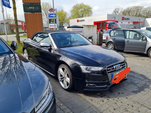

Ich habe ein S5 Cabrio von 2015 gekauft und mir damit einen Traum erfüllt. Nur habe ich gerade etwas Beef mit dem Händler wegen mehreren Sachen. Er hat vor Abholung frischen TÜV bekommen. Nun sagt mir Audi und darauf hin auch die Dekra, das sie diese Reifengröße die aufgezogen sind,für das Auto nicht im System haben, sollen wohl vom A3 sein, und ich damit wohl kein TÜV hätte bekommen dürfen und wenn Polizei mich anhält , legen sie mein Auto still.
In den weiteren Unterlagen habe ich keine ABE oder ähnliches finden können.
Laut Google gibt es ja aber auch Größen , für die man keine extra ABE braucht.
Und es sieht auch merkwürdig aus, ist mir als Frau aber leider nicht aufgefallen.

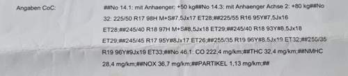

In meinem Fahrzeugschein steht ja wie jetzt üblich, nur eine Größe drin und zwar
245/40 R18 97y.
Drauf habe ich 225/35 R19 38w M+S
Ich will mich nicht zum Affen machen ich sie doch fahren darf.

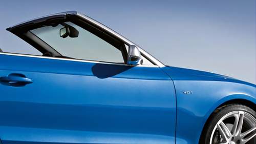

@Danny1980
Oder einfach nur entfernt, weil es nicht gefallen hat?
Muss wohl der Vorbesitzer Entfernt haben, laut der Preisliste zum Abbestellen der Schriftzüge steht da nur ein strich was heißt kein Angebot
@opaaudi schrieb am 4. Juni 2023 um 16:05:49 Uhr:
@Danny1980
Oder einfach nur entfernt, weil es nicht gefallen hat?Muss wohl der Vorbesitzer Entfernt haben, laut der Preisliste zum Abbestellen der Schriftzüge steht da nur ein strich was heißt kein Angebot
Ich habe mir Auto DNA schicken lassen und auf den Bildern ist das V6 T auch nicht mehr drauf. Die sind von 2018

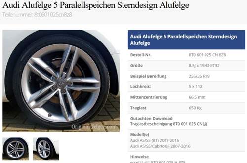

Hi Danny, willkommen auf MT 😎

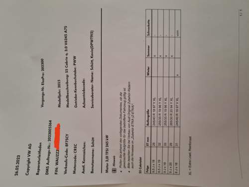

die Felgen gab es beim A5.
Nennen sich "5 Parallelspeichen Sterndesign Alufelge, Bestell-Nr. 8T0 601 025 CN 8Z8, Größe 8,5J x 19H2 ET32, Bereifung 255/35 R19, Lochkreis: 5 x 112, Mittenzentrierung 66,5 mm." https://www.original-felgen.com/8t0601025h8z8.html
Die Bestell-Nr. sollte innen auf den Speichen stehen......... Die 225er Bereifung darf allerdings nicht gefahren werden.

Wow , vielen Dank für die Info mit den Felgen. Dann komme ich schon einen ganzen Schritt weiter.

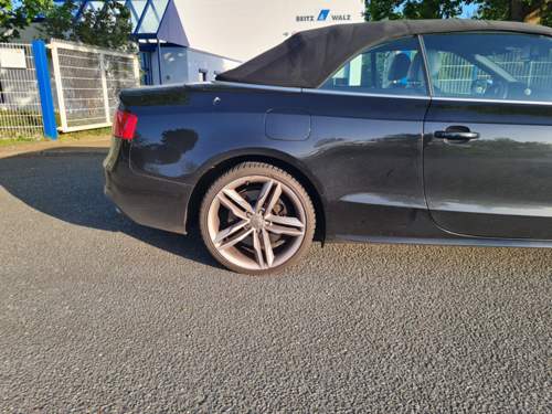

Ich habe leider auch die Befürchtung das die Reifen nochmal umgezogen wurden, nachdem er den TÜV neu bekommen hat. Denn solche kaputten , demolierten Reifen habe ich nicht gekauft. Hab leider bei Abholung nicht drauf geachtet. Später erst hab ich gedacht, die Reifen hab ich so kaputt nicht gekauft. Aber jetzt kann er sagen, das war ich selber.
Ich war so blöd und habe mir die Verkaufsanzeige nicht gespeichert. Dort wurden mir neuwertige Allwetterreifen versprochen. Anbei nochmal ein Bild.

Anbei auch nochmal das, was Audi mir zur Bereifung ausgedruckt hat.

PS: Die Felge sieht ja verheerend aus :O
Die Felgen taugen höchstens noch als Winterräder.
Da muss langfristig was schöneres her für deinen S5.
Ich vermute, das der Vorbesitzer / Händler die bessere Felgen seperat vertickt oder auf einen anderen Audi montiert hat und die verranzten aus dem Fundus zum Verkauf montiert hat.
Ja, die Felgen sind gruselig. Da konnte einer kein Auto fahren. Aber das habe ich halt so vor Kauf schon gesehen und bedacht. Die gehen zum Felgendoktor. Ansich finde ich sie ganz schön, wenn dann noch die passende Reifengröße drauf kommt. Ist halt Geschmackssache.

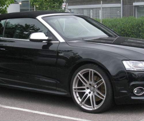

Also bei meinem S5 Cabrio aus 2015 habe ich ebenfalls keine Schriftzüge auf den Kotflügeln zu stehen. Auch am Heck ist nichts weiter von S5 zu lesen. Gab es nicht als Option den Wegfall der Typbezeichnung?
@Thomas-Ull schrieb am 5. Juni 2023 um 00:13:59 Uhr:
Nicht für S5 sowie RS5 Modelle. Nur die "normalen" A5 haben dafür eine Option.
