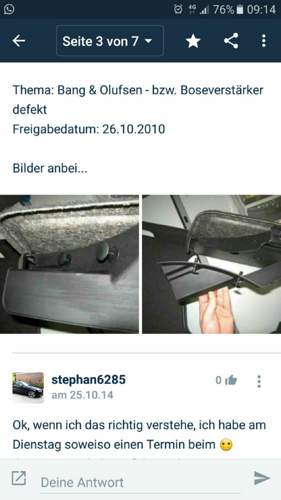

Es gibt bei Audi eine TPI zu dem Thema Wassereinbruch in den B&O beim 8T (A5)...
Da wird eine Kunststoffabdeckung zusätzlich angebracht. Die TN beinhaltet bei Bestellung auch Bohrschablone und KS Stopfen zur Befestigung. Für die betroffenen Fahrzeuge (vFL) kann der Freundliche es kostenfrei bestellen und einbauen! Guckst du hier:
Technische Produktinformation
Vorgangs-Nr.: 2024704/1
Thema: Bang & Olufsen - bzw. Boseverstärker defekt
Freigabedatum: 26.10.2010
Bilder anbei...
Bo-tpi-1
Bo-tpi-2

Hi. Also da mein Problem der wassereintritt hinten links ist, wüsste ich gerne wo ich die plastikverkleidung noch her bekomme? Habe schon überall gesucht. Mit Audi habe ich auch schon telefoniert, leider sagen die das es das Teil nicht mehr gibt.
Mach mal ein Foto von dem Teil.
So sieht es angeblich aus
Jo, warst schneller, siehe Seite 2 hier im Thread
@Nick-Nickel
Ist auf Seite 3 hier auf 2 Fotos zu sehen.
