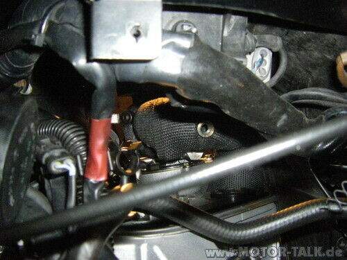

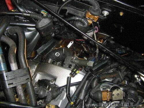

Wir hatten damals beim Umbau in den Krümmern Links und Rechts Iconel Sensoren verbaut. So kann man die Temperatur von beiden Bänken kontrollieren. In die Hosenrohre wurden auch 2 Lamdascaner verbaut...

Hallo
Na in die Hosenrohre könntest du sie machen... Müstest aber immer noch in paar grad drauf rechnen....
Mfg.TT
Hallo
Hier noch 2 Bilder von den in den Krümmern. Hatten den Umbau bei eingebauten Motor gemacht...
Mfg.TT

Original geschrieben von AUDI 80 B1
Original geschrieben von iz audi
Hab bei mir von inovate ne Digi lambda anzeige verbaut.
EIne abgastemp anzeige würde ich mir auch noch wünschen leider denke ich lassen mir die gußkrümmer keine andere wahl als darauf zu verzichten ,obwohl es mich schon genauer interessieren würde.
Was kann man machen ??
Hallo
Mfg.TT
Ja aber es würde mir nicht genau genug sein,ob nun 980* oder 1050 * wäre schwer zu sagen wenn ich mir diese in den Hosenrohren verbauen würde, zumal es die einzige möglichkeit wäre, mal schauen.
