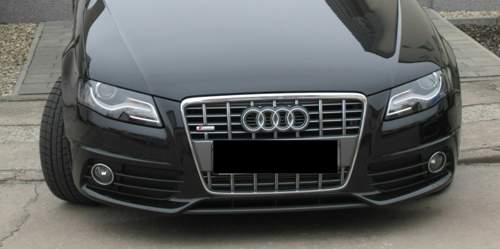

Hat jemand Bilder von euch A4 in schwarz mit S4 grill in platiniumgrau?
Die Bilder die ich hier finde haben alle einen schwarzen s-Line verbaut wenn ich mich nicht täusche!
Wäre super wenn jemand ein Bild uppen könnte oder sagen, wo ich die Front sehe!
Danke

dass ist aber ein S-Line Grill und nicht der S4 oder? Suche den S4 Grill in einem schwarzen A4!
Es gibt keinen S-Line Grill in dem Sinne, sondern nur den S4-Grill.
Auf dem Bild von mir, siehst du einen S4-Grill mit S-Line Logo 😉.
Gruß RC

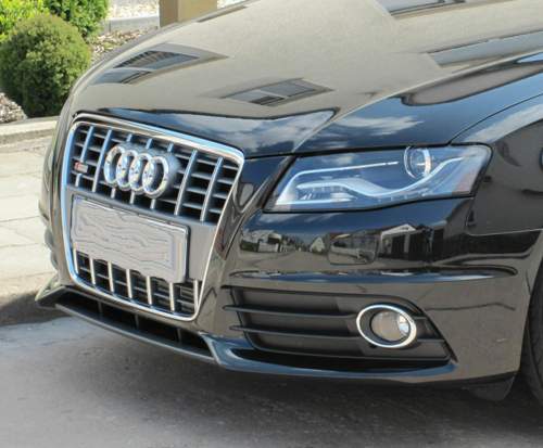

S-grill
Hallo SERC 10,
danke für das Bild. Dieser Grill ist aber kein platinumgrau wie unter http://cgi.ebay.de/.../380311306941?... zu sehen oder? Vll. täuscht auch einfach nur das Bild!
Meine Güte, dass es so schwierig ist einen Autogrill zu kaufen 😉
Gibt es also 2 versch. Farben?
Hallo SERC 10,
Ist er doch 😉. War vielleicht schlecht zu erkennen, aber jetzt vielleicht 🙄.
Gruß RC
S4-grill
