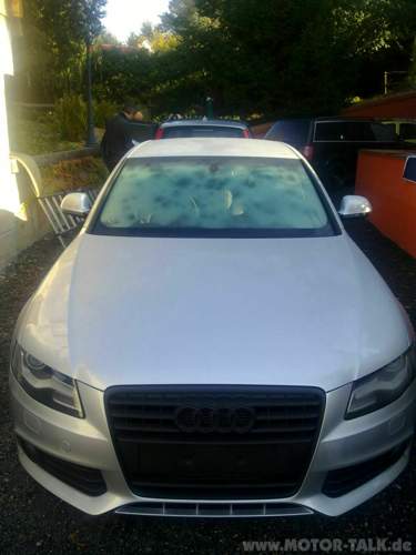

thrall_rudo hat auf einem Bild die silbernen Blenden für die NSW. Passen diese ohne Probleme auf eine normale (nicht S-Line) Stoßstange? Werden die Blenden geklebt oder wie werden diese montiert?

es geht auch auch günstig 🙂
habs selber gemacht und sieht ganz gut aus.. 🙂
Würde sagen Geschmacksache 🙂
(Mein Fall wäre es absolut nicht, sieht auch verdammt nach Baumarkt Sprühdose aus).

auch dazu gibt es hier einen mehr als ausführlichen Thread - nein - passen nicht, entweder selber passend werkeln oder China Version kaufen
Sorry, aber das geht mal gar nicht, das ist ja wirklich alles andere als schön, das Auto witkt jetzt richtig billig...
